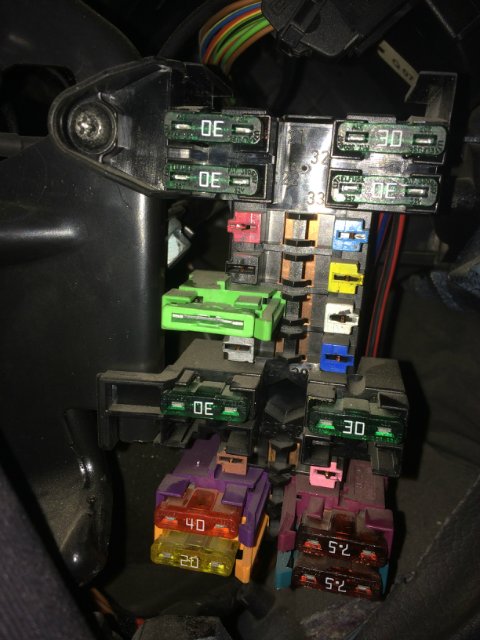

Глянь 31 пред в салоне.(слева на торце панели приборов).
alex-ssaАвтор темы
Almay, чет не могу найти 31-й... нижние не подписаны, но все на глаз целые, или надо прозвонить?

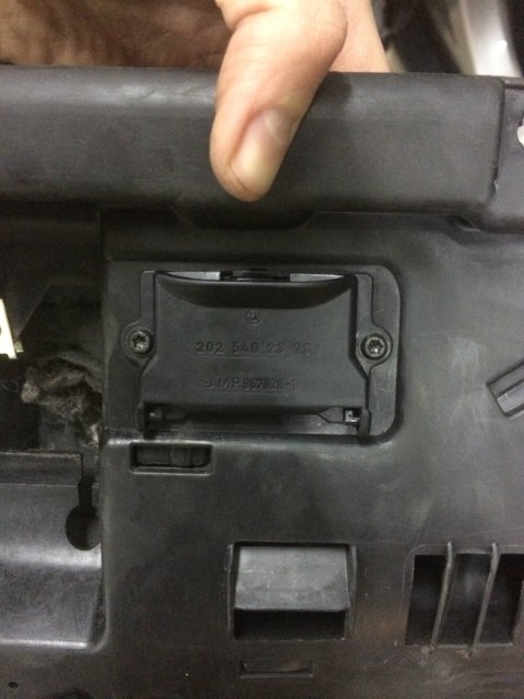

и что за блок в крышке под рулем? с него еще разъем идет...

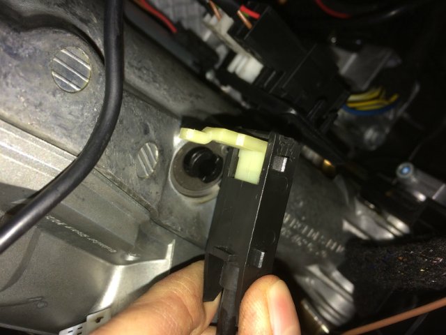

щас буду пытаться снять замок, вернее добраться до него

Нижний в левом ряду 20А. Под крышкой разъем диагностики :)
alex-ssaАвтор темы
Rus07, щас прозвоню....

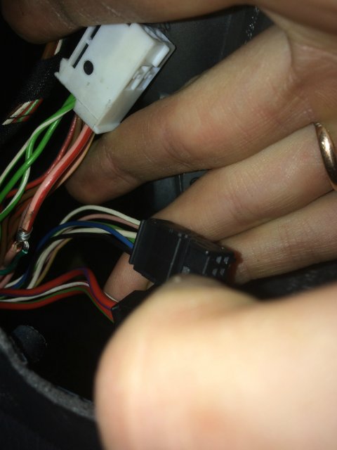

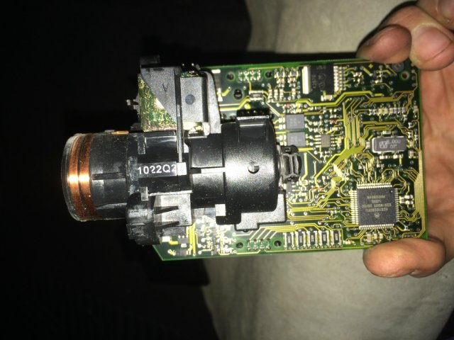

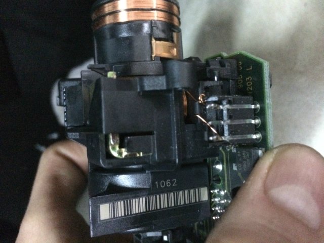

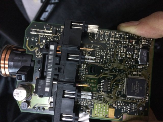

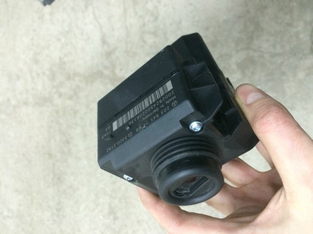

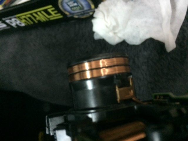

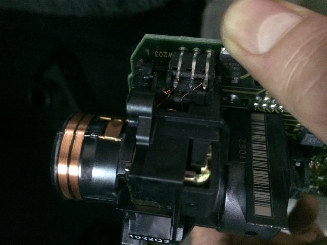

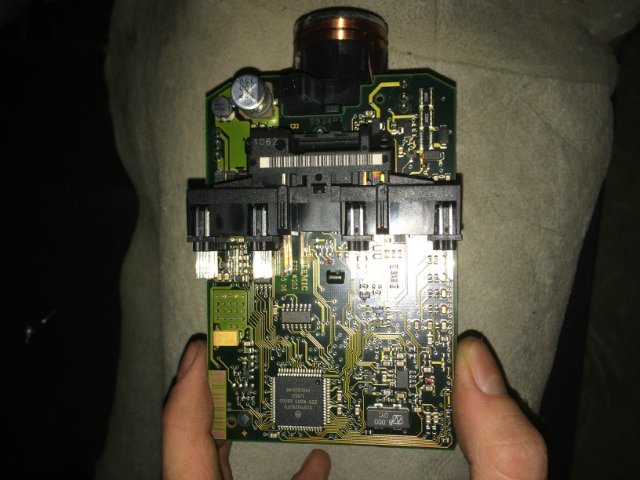

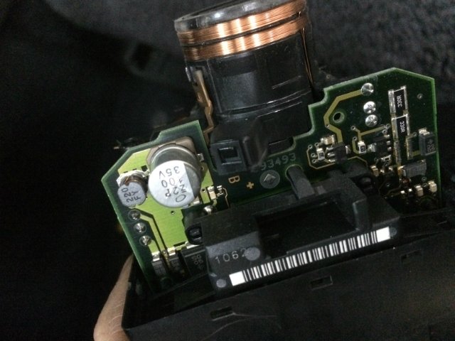

снял кое как замок, снял корпус... с виду все в норме...

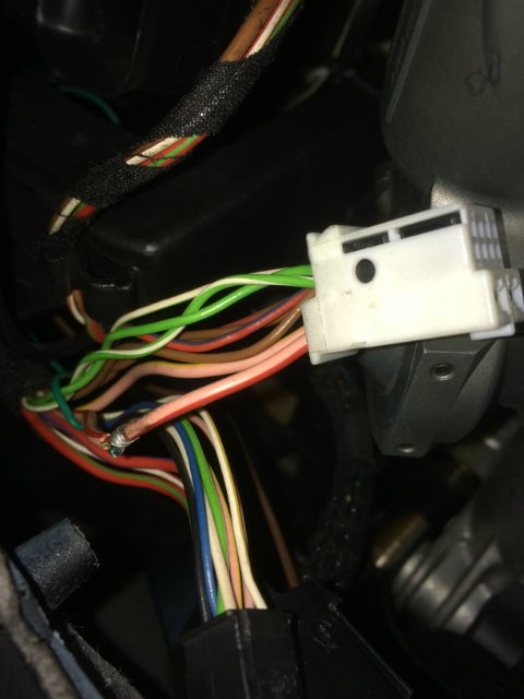

один провод на разъеме замка на изоленте, буду смотреть что там...
EBAY.DE и другие
alex-ssaАвтор темы
EBAY.DE и другие
alex-ssaАвтор темы

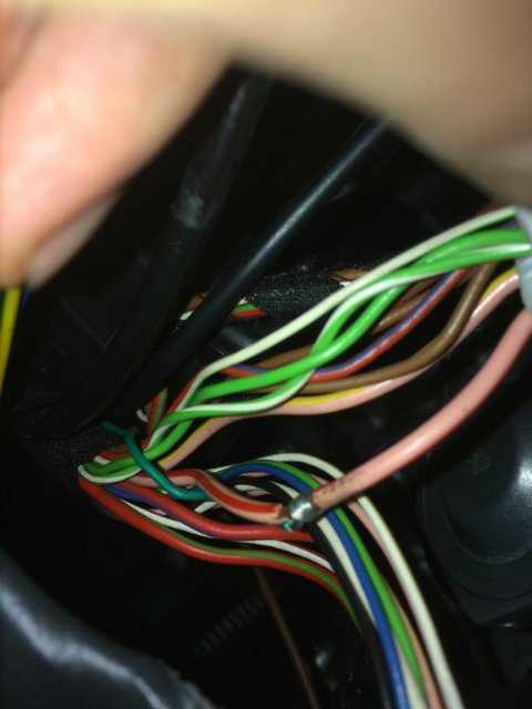

вот че нашел.... провод какой то...на самоскрутки....
подключил разъемы все, ключи опознались!!!
EBAY.DE и другие
Rus07
alex-ssaАвтор темы
Rus07, Провод отсоединил, все работает... Видимо сигналка. Дак вопрос, я не встану по среди дороги теперь? Этой же проблемой....

получается , что ты штатную сигналку отключил, но до этого он у тебя и с подключенным проводом работал значит в чем то другом дело было.
