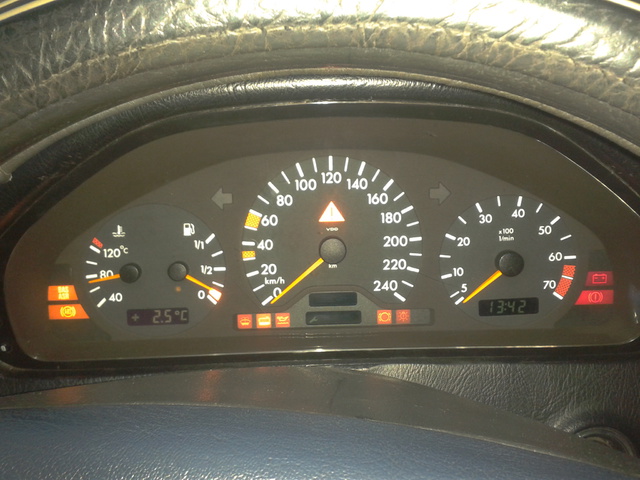

Приветствую всех вошедших помочь советом, или просто почитать.))) Сразу прошу прощения, если где-то этот вопрос поднимался, поиском пользоваться умею но к сожалению похожей проблемы не нашел. Купил машинку совсем недавно, естественно не без проблем, одной из которых является отсутствующая подсветка одометра, окошка часов и температуры воздуха. В общем полез разбираться: снял панель приборов(не без помощи форума) и обнаружил что там где показывает температуру нет лампочки вовсе, а остальные все на месте. Ну я поставил недостающую лампу и, решив что остальные просто перегорели, заменил их. При проверке оказалось что подсветка одометра и часов все так же не горит. Я уже и контакты на лампочках поджимал, и аккуратненько чистил контакты на самой плате-толку ноль... даже не моргнула ни разу... В общем теперь и сам вопрос:что это может быть и как с этим бороться? И еще, какие контрольные лампы должны гореть при включении зажигания, т.к. есть подозрения, что не хотят светиться еще какие-нибудь лампы... Заранее спасибо за ответы и советы. Если что не так, прошу прощения, это мой первый Мерседес.

VadimlsАвтор темы
сегодня сфотографирую свою приборку, чтоб можно было сравнить лампочки. Скажу одно, лампочки LIM у меня точно нет

VadimlsАвтор темы
приборы и контрольные лампы все работают. по крайней мере приборы точно работают. при включении зажигания горят те контрольные лампы которые на фото в 4-ом посте
