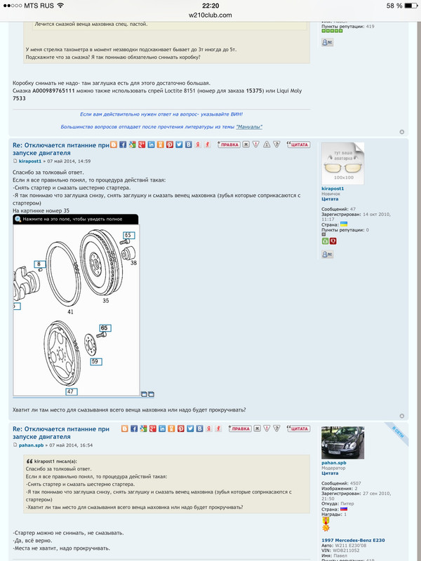

На М113 моем появилась проблема. В последнее время часто вырубает стартер через секунду после его включения. Иногда крутит туго. Курил интернеты, и на одном из форумов нашлась такая же проблема. Люди пишут, что такое бывает, когда венец маховика намагничивается и засирается, вследствие чего подклинивает стартер. Якобы, есть специальные смазки, в т.ч. марки МВ, применение которой помогает при такой проблеме. Кто нибудь с таким сталкивался? Главный вопрос у меня в том, какая именно смазка нужна? И как мазать венец? Там какое-то окно вроде есть. Каким образом его лучше проворачивать во время смазки?

Отдай стартер в переборку. Никакая смазка от намагничивания не поможет.

Ну проблема с намагничиванием определяется легко- стрелка тахометра резко прыгает до 2,5-4000 оборотов, после чего стартер вырубает. Спрей люминиевый действительно спасает...  :hihi:

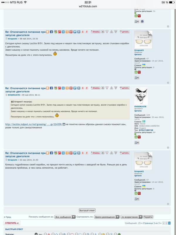

Лечение заключается в снятии статики, дающей наводку на датчик КВ...
Цитата: sergejibr от 11 февраля 2015, 22:27:25Здравствуйте,у меня проблема точь в точь,чё это за спрей такой.
Номерки на скриншотах выше...
Цитата: pahan.spb от 11 февраля 2015, 22:41:24Лечение заключается в снятии статики
Статика может накапливаться только на диэлектриках.
sergejibr,  в скрине же написано
Liqui Moly 7533 Алюминиевый спрей "Aluminium-Spray",  0,4л   386,81р.

Берите Loctite, это рекомендация Daimler по сервисному обслуживанию.
