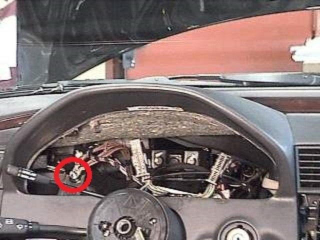

Тогда проверь предохранители 8,9,17,20,30 и в багажнике 2,3,4,5.
И массу в этой точке.
