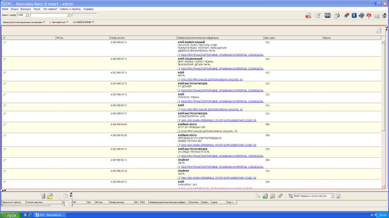

Список оригинальных клеев по EPC.(кликабельно на увеличение)
Это список из основного раздела клеев.
По другим разделам EPC есть еще кое - какие клеи.

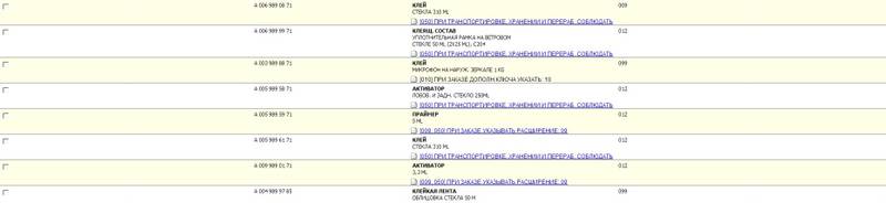

Клеи для ремонта и вклейки стекол.

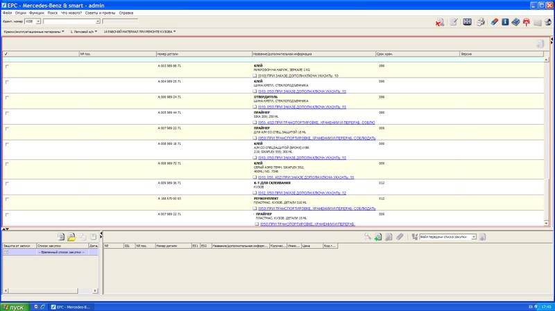

Клеи для ремонта кузова.
Ну вот, вроде исчерпывающая информация по оригинальным клеям. Зная оригинал, можно (но не всегда) выяснить нужный заменитель с помощью Элкатса, или Zzap.

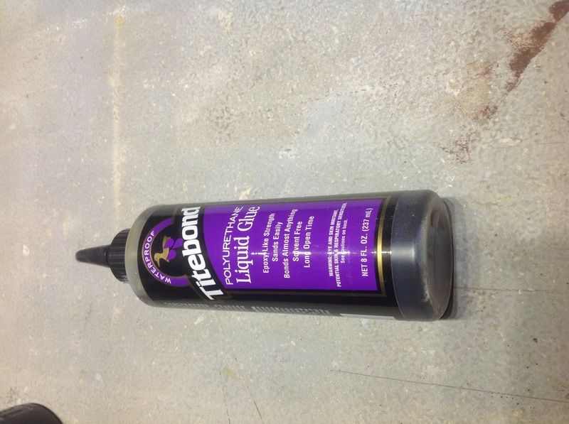

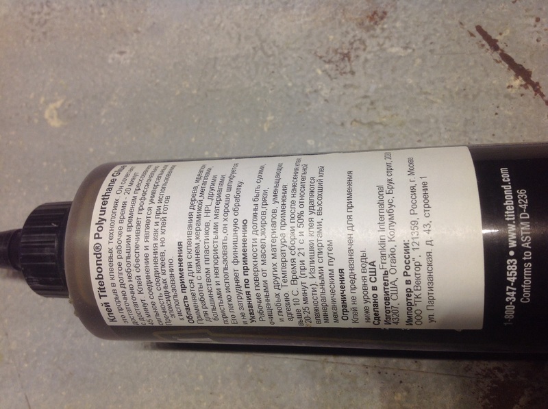

Вот, нарыл клей. Клеит все ко всему. Но цена кусачая 700р за тюбик
