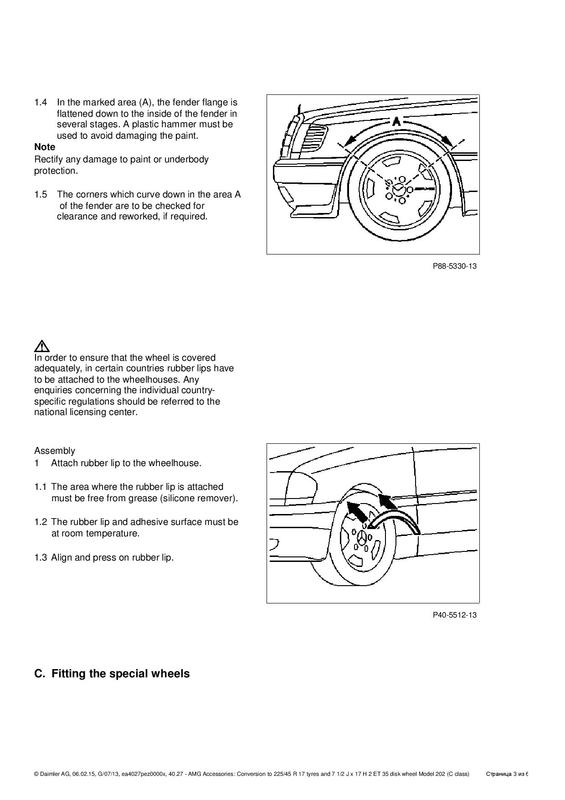

если не ошибаюсь крылья шли 3х видов; Без дырки под повторитель и С (овальный или прямоугольный
Конечно есть подтверждение, опция 774.
С этой опцией выходили с конвейера С36 AMG, С43 AMG, авто с AMG пакетом и авто с AMG дисками.
В реальности кромка раскатана еще больше, чем на изображении. Обод не вогнут к колесу, а строго вертикален.

Цитата: Мартиросян от 06 февраля 2015, 14:37:39есть подтверждение, опция 774.
как видно: что с этой опцией, что без нее - номера одинаковы!
Almay, огород городить не надо. Человек сказал, что кромки отличаются, я подтвердил.
Номер опции есть? Кромки отличаются?
Какие еще вопросы?
