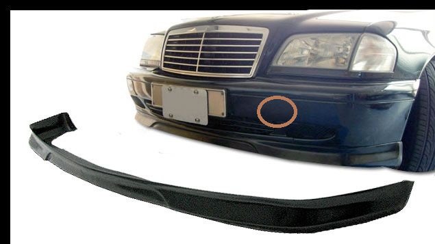

Обнаружил трещину переднем на бампере и немогу понять откуда она, никого не задевал, никуда не врезался, никто не бил - авто в гараже стояло, трещина справа от номера.
Ниже приведу примерные фото с ее локацией и обведенным диаметром трещины:

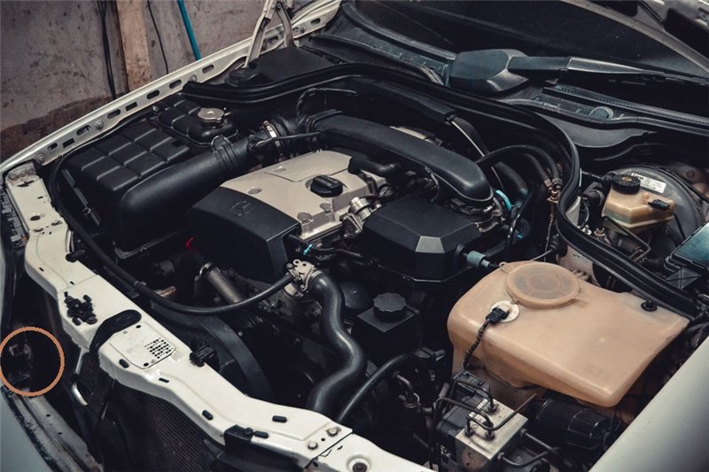

Последние работы с автомобилем до обнаружении поломки:
Подбивал крепление бампера с противоположной стороны (дабы чуть его выровнить), хотя возможно усилителя бампера:
Может ли это на мой проблеме как-то сказать, есть ли на этом месте бампера крепление какое нибудь, из-за которого и пострадал?

может до тебя ломали не сильно и залечили накладку, возможно по старому и лопнуло, такое бывает.
пластик родных бамперов хорошего качества, сам по себе лопнуть не может

какая разница? все равно он сам по себе треснуть не может

Да не похоже на шпаклю...
Ребят просто если там есть соеденения на этом месте, то скажите - возможно он просто на перекос ушел у меня, из-за того что я с левой стороны подбивал.

 Как вариант - бампер неоригинал, а им свойственно лопаться, как раз в этом месте его крепления к кузову. Внутри бампера есть наполнитель?

Спасибо, теперь хоть знаю от чего это.

Если у тебя оригинальный доресталовый бампер, то могу тебя расстроить это место не паяется. Там белый пластик.

автор не бойся, и не расстраивайся, все ремонтируется, стекловолокном заклеют, или армированной сеткой. в общем вариантов куча, бампера сибирают по кусочкам, а тут трещина, в покраску бампер сдашь, за ремонт такой трещины возьмут 200 руб)
tropogan
там белый пластик я паял паяльником и феном все отлично припаялось осталось отшпатлевать и покрасить
