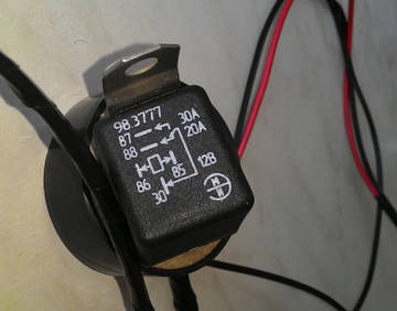

Посоветовавшись со всем известным форумчанином Игорем (спасибо большое :bz:) Была получена инструкция простого и на мой взгляд, единственно верного подключения через пятиконтактное реле:
в общем берешь 5 контактное реле
на контакт 30 - масса с авто
на контакт 87а - минус на моторчик твой
на контакт 85 - + от яиц (средний пин)
на контакт 86 - управляющий минус от яиц (любой крайний)
Плюс на моторчик возьми от среднего контакта яиц (там же где и 85 контакт подключешь к реле)
На реле должен остаться не задействованым 87 контакт
Так я и поступил:
Суть такова:
Когда на клапан печки подаётся минус, то клапан закрывается, соответственно помпа должна останавливаться. Если подключить через пятиконтактное реле и один контакт оставить незадействованным, то когда на клапан придёт минус, реле сработает и разомкнёт минус помпы  :mail1: Как-то так.
Вообщем всё стоит и работает. Разница ощутима и очень приятна. Спасибо всем :bz:
