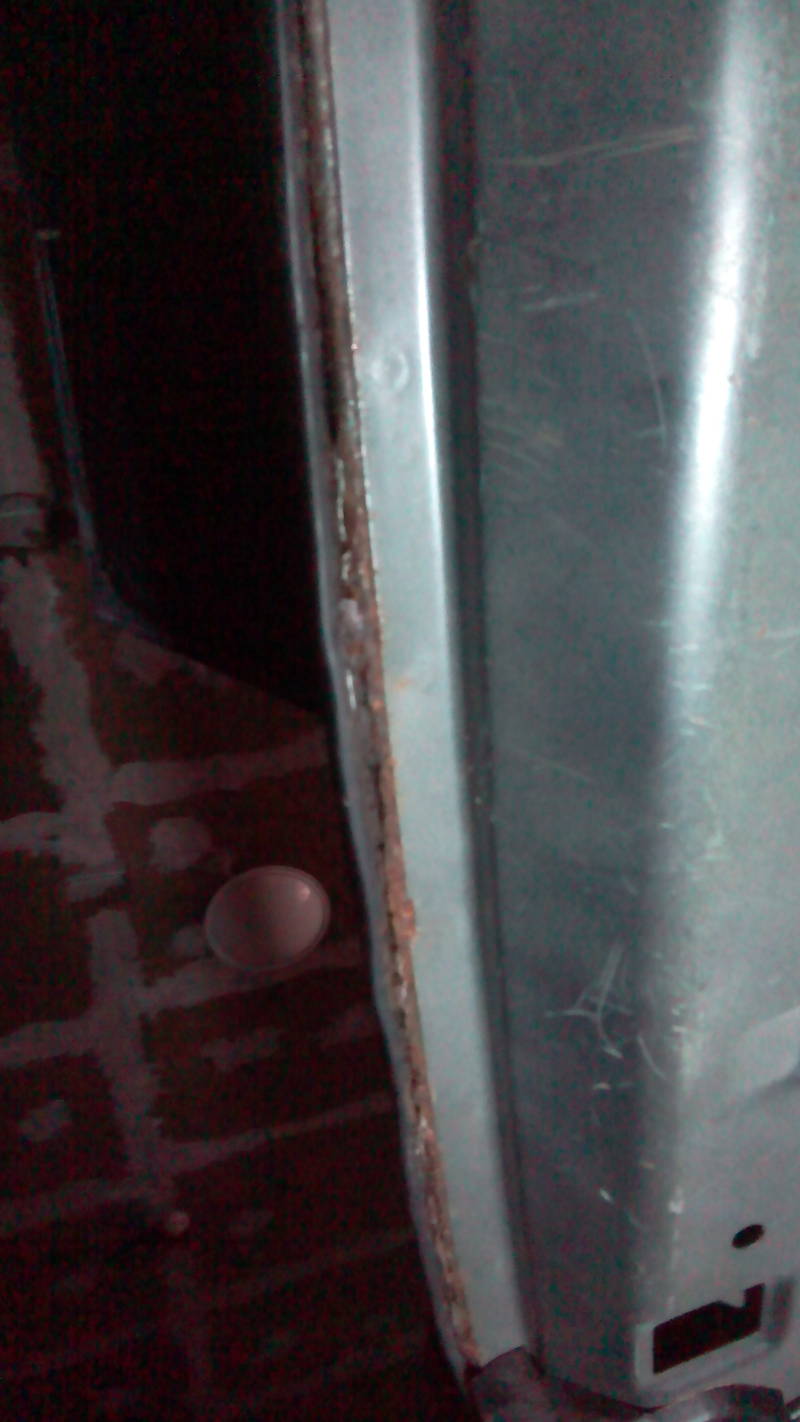

проблема такая, авто MB C220 95', сгнило верхнее ребро крепления уплотнителя багажника, после дождя вода льют ручьем. что делать, можно ли его отдельно поменять или надо менять всю заднюю стенку багажника?помогите советом.

elKonstantinАвтор темы
Цитата: Kira от 15 января 2015, 01:55:59
Фотку бы, чтоб понимать о чём речь. А так, болгарка и сварка в умелых руках творят чудеса.
сегодня сделаю фото)

сгнила все верхнее ребро, боюсь даже снимать уплотнитель - снимется наверное вместе с остатками железа))))

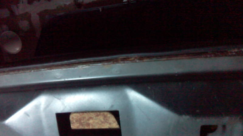

Демьян
#5
отсверлить
зачистить
новое из листа сделать
приварить
обработать
пользоваться
и возможно новый уплотнитель, т.к. каркас вероятно сгнил

Цитата: Демьян от 16 января 2015, 21:02:22
отсверлить
зачистить
приварить
обработать
пользоваться
именно так мне и делали, цена вопроса 2 тысячи рублей
отсверлить
зачистить
приварить
обработать
пользоваться
недорого, а давно было?надо еще умельца с прямыми руками найти)
