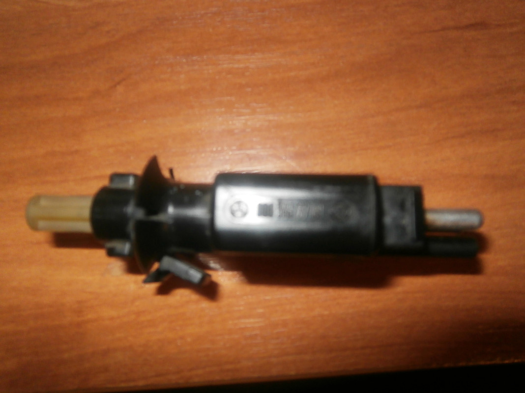

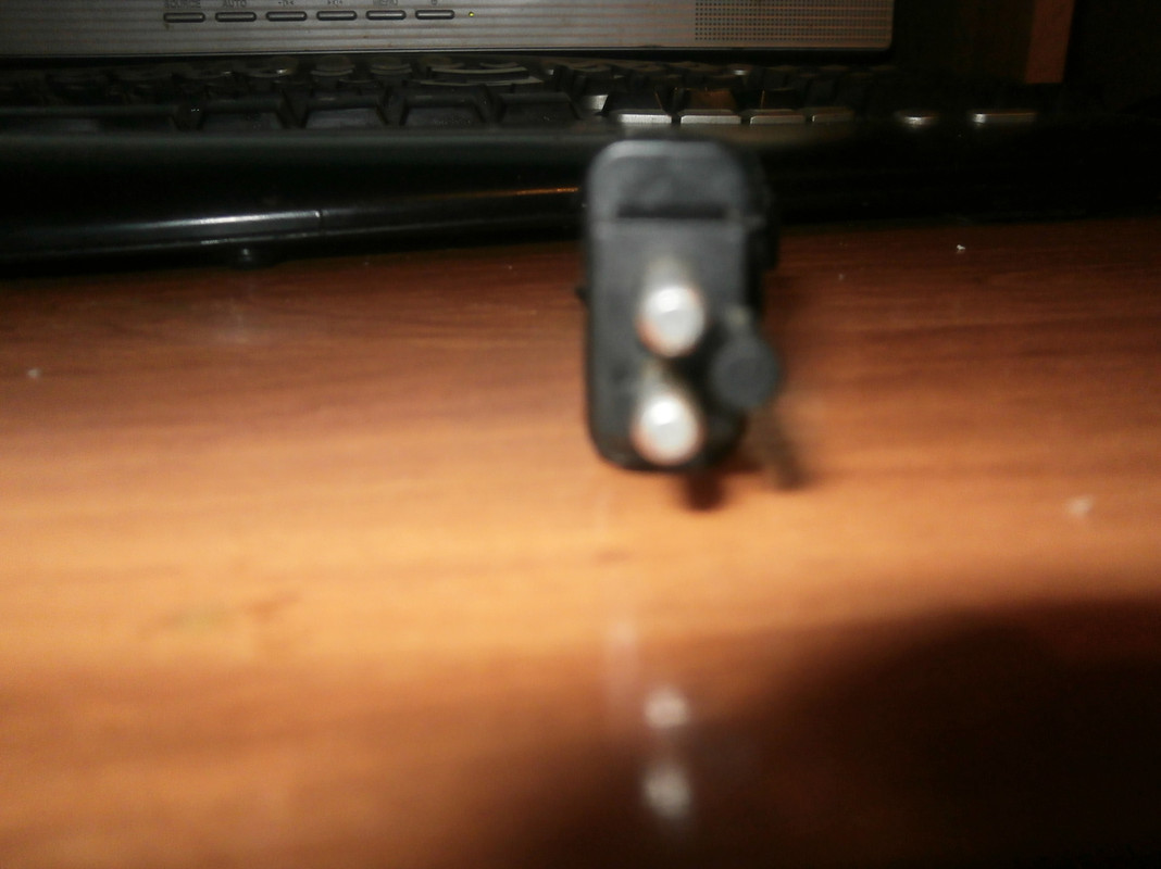

Подскажите,машинку взял недавно(с180,94г.,с ABS),с самого начала горела лампочка ABS и соответственно не работала.
Сегодня начитавшись форума полез снял лягушку,разобрал у меня оказалось всего 2 контакта на стопы,а на ABS нет :(
Думаю как-же она будет работать,посмотрел на екзисте только 4-контактные,значит мне надо искать где у меня еще один штекер?
Или есть и 2-контакт.?
Кстати номер 000 545 77 09

У вас вот такая лягушка с четырьмя контактами

Блин,а почему у меня такая,что колхоз и где интересно 2 штекер?
933rus60Автор темы
Может 4-контактные идут только на автоматы,а на механике 2-х,только интересно как абс будет узнавать что я торможу
Это похоже больше на датчик сцепления, который стоит примерно там же, только сверху

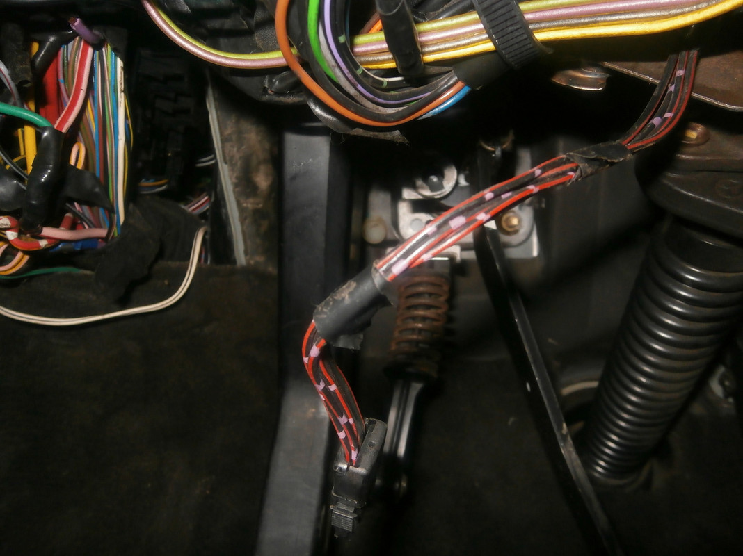

а 2ой провод с разъемом на лягушку есть?
933rus60Автор темы

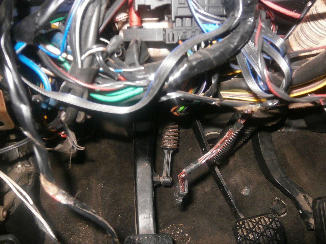

да нет сходил посмотрел отверстие четко за педалью тормоза,других датчиков не вижу и не вижу 2 штекера,о зачем кстати на сцепление датчик у меня круиза нет
Цитата: 933rus60 от 14 января 2015, 18:14:19не вижу 2 штекера
может поставили "левую" лягушку и провод запрятали куда...глянь повнимательнее....

Заполнил,думаю надо порыться в недрах под торпедой,может найду 2 штекер

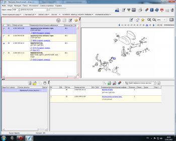

Ваш номер лягушки  A0015450109
Ну и до кучи датчик сцепления A0045451814
