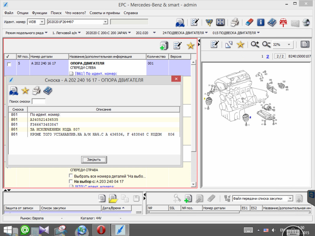

0тстал от жизни шо такое ЕПЦ?
pahan.spb
EPC это электронный каталог запчастей Мерседес.
Именно там следует искать правильные номера оригинальных запчастей, а уже по ним подбирать аналоги.
На крайний случай, тут да и на многих других форумах, есть специальные темы для подбора запчастей.
Можете полюбопытствовать- зайти туда, спросить...
Соответственно в ЕПЦ получаем нужные нам номерки:
202 240 16 17 - левая
202 240 17 17 - правая
Вбиваем их в каталог ZF и видим по одному варианту замены для каждого.
Зачем идти от противного???
