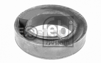

Возможно.
Самый простой способ, заменить проставки пружин.
Надо проверить какой номер стоит (количество пупырышек на ободке), если 1-2, то можно приподнять на 15-20 мм.
Более сложный и дорогостоящий способ, замена пружин.
При этом, желательно установить амортизаторы для Классик/Элеганс исполнения.

Alkanart, если хочешь максимально поднять, то надо новые пружины и проставки под них. Можешь посмотреть, какие проставки у тебя сейчас. Если 3 или 4 и машина низко сидит - пружины просели и их надо менять.

Не надо, на проставках есть точки, от одной до пяти. Одна - самая тонкая. Увидеть можно, сняв колесо и посмотрев в зазор между пружиной и чашкой на кузове. Можно воспользоваться зеркалом, чтобы не свернуть себе шею.
Вот проставка с тремя точками:
