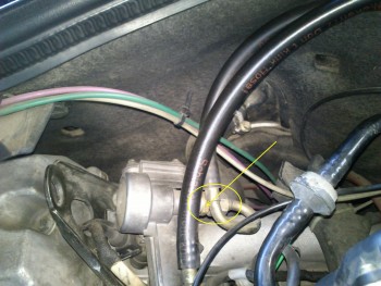

Скажите пожалуйста фильтр-штуцер должен обязательно стоять или на каких-то моделей нет его?
С200, 202, 1995, 2.0 136л.с, пмс.
Ато я у себя открутил штуцер а фильтра нет там.
Модель: 202.020  C 200
Дата выпуска: 01.09.1995
Двигатель: 111.941 10 028450
Цитата: Alkanart от 02 января 2015, 15:23:12фильтр-штуцер должен обязательно стоять или на каких-то моделей нет его?С200, 202, 1995, 2.0 136л.с, пмс.
На 111-м двигателе он есть и должен быть, а у вас и есть 111-й ;)

Alkanart
Цитата: Alkanart от 02 января 2015, 15:23:12Ато я у себя открутил штуцер а фильтра нет там.
Смотря что вы открутили :D
Открутил именно штуцер который на топливной рампе.
Именно что на фото показанно, это я и открутил.
Ясно... значит будем заказывать.
Спасибо.
Цитата: Alkanart от 02 января 2015, 15:31:55Открутил именно штуцер который на топливной рампе.
Ну как бы на топливную рампу идет два шланга : подача и обратка. Если вы разобрали то, что указано стрелочкой и у вас там нет фильтра, то тогда покупайте и ставьте
