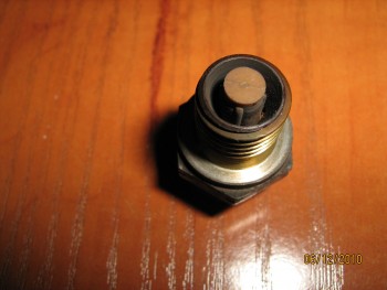

на фото выставленным вами
сеточка как будто металлическая или же мне кажется.
то что я беру сеточка из капрона.
Цитата: orkhan81 от 30 декабря 2014, 15:58:28сеточка как будто металлическая или же мне кажется.
Не проверял точно, но похоже на металл....или от времени такая стала :al:
Это старый мой штуцер, который простоял неизвестно сколько
