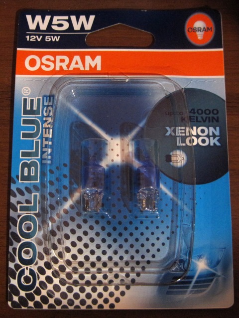

У меня W208. Вот хочу поставить лампы с белым свечением в габаритные огни.
Проблема в том, что цоколь у стандартных габариток ВАХ9S, лампы под него с белым светом найти не могу.
Хочу попробовать поставить цоколь от габариток W202 (надеюсь по крепежу подойдет) лампы W5W.
Так вот сама проблема, не знаю парт.номер такого патрона от W202, может кто подскажет, буду очень признателен.

Уже пытался, искал светодиоды под цоколь BAX9S, но он редко используется и их практически нет, а если и есть, то ценник конский.
С другой стороны диоды ставить побаиваюсь, там рядом галогенка дальнего света, полюбому поплавит диод.
Да и сами диоды склонны к нагреву, что вкупе с галогенкой вообще не гут...
Нашел в инете вот такие лампы W5W -  Polarg M4, пишут что они белый свет дают, хочу вот поэксперементировать.

вот я и хочу поставить цоколь под лампу W5W, потому что таких ламп разных валом, в отличии от родной лампы с цоколем bax9s (такие только обычные нашел и то не сразу)
