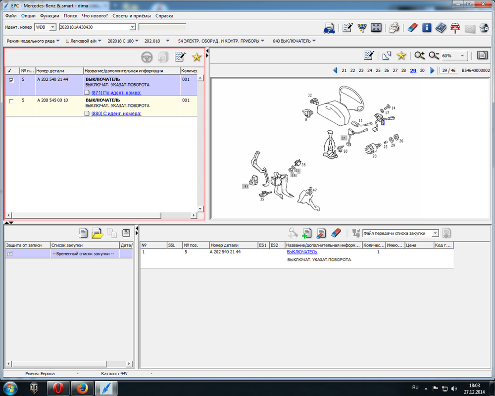

По вину идет номер  A 202 540 21 44.
Ещё одно отличие визуально, на новом
На старом минус один контакт, верхний ряд с права второй нету.
Цитата: byJ от 27 декабря 2014, 13:16:32Намедни мне попалась абсолютно новая оригинальная стрекоза с номером A 202 540 21 44
Так по ВИНу это и есть ваш номер :de:

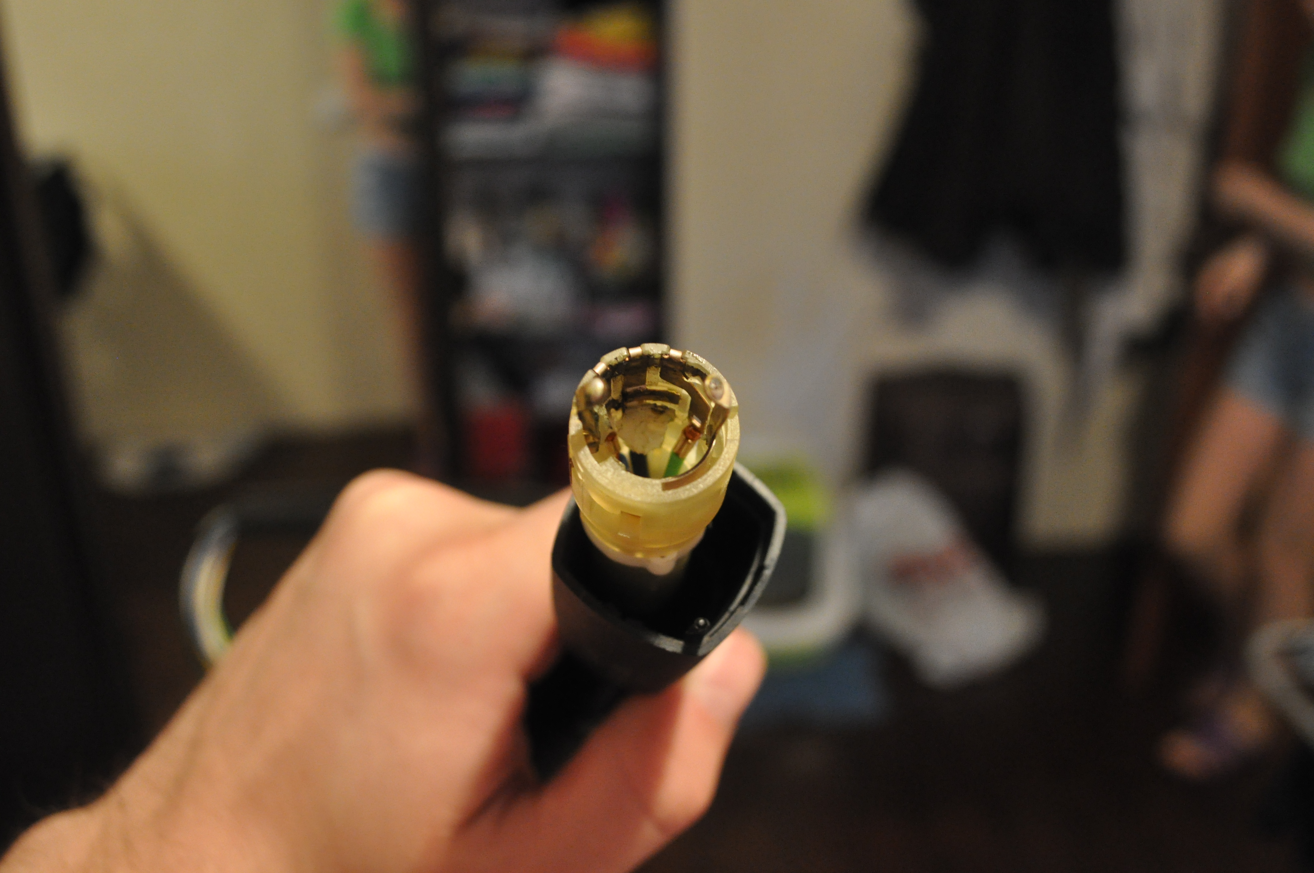

Вскрытие показало, пациент умер от вскрытия.
Лёгких путей не ищем, решил вскрыть свою старую стрекозу и посмотреть как она устроена.
После вскрытия понял, что новая должна работать 100% так как схема там простая до ужаса.
Ну что же, вскрыл новую
И у мерседесов то же бывают залеты
рядом с черным проводом образованна пластмассовая накипь, тем самым мешает одному из контактов замыкать.
Не хитрыми манипуляциями отрываем её
Вуаля.
Собрал обратно, потом пришлось разбирать ещё раз, так как после сборки все равно не заработало.
Разобрал заглянул во внутрь, и увидел что, где была накипь контакт не достает, отогнул контакт собрал обратно и на тесты.
Ну и наконец все заработало, первая скорость работает, дворник уходит домой.
Всем спасибо за помощь. конец.
