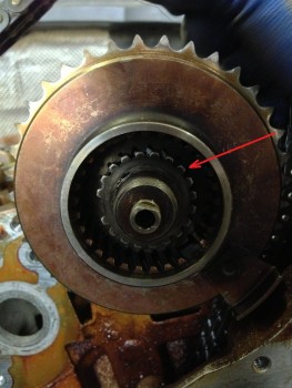

весь форум облазил а вот как она выглядит в разобраном виде не встретил так что ТС предложение если будешь менять сними процесс что и ка оно выглядит и что внутри этого регулятора.
Разобранного нет, есть полуразобранный:
tropogan
чтото не пойму как оно все работает? там еще внутри сателит стоит чтоли? тогда для чего пропуск между зубов?

я раскидал весь механизм принцип действия прост, внутри нет 2 зубчиков потому что это направляющие по другому поставить не возможно  , почему не продают отдельно шестерню не понятно она легко отделается от самого механизма
андрей_николаевичАвтор темы
