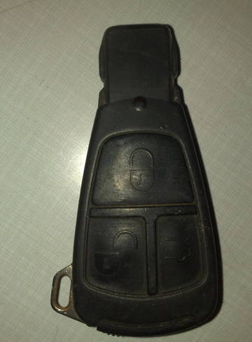

-ключ рыбка открывает и закрывает машину только вблизи не более 10 метров, так и должно быть?
-ключ рыбка спокойно достаётся из замка зажигания при заведенной машине, так и должно быть?

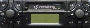

- как сохранять станции на кассетной магнитоле Аудио 10?
За ранее спасибо, и прошу извинить если не туда написал. Поиском пользовался но не нашёл никакой конкретики.

Цитата: Evgeny_Z. от 18 декабря 2014, 00:09:15как сохранять станции на кассетной магнитоле Аудио 10?
мануал в интернете поищи, там все расписано.

Цитата: Evgeny_Z. от 18 декабря 2014, 00:09:15- как сохранять станции на кассетной магнитоле Аудио 10?
Проще заменить магнитолу.
если не ошибаюсь - нажать и удерживать правую "крутилку"

4) нажать и удерживать правую крутилку

4) нехочеться менять магнитолу, она хорошо вписывается в дизайн, а я не гурман в музыке
пытался поискать на неё мануал, ничего не нашёл, может кто то лучше искал- дайте ссылку ;)

2) ключ рыбка подтупливает когда вставляю в замок зажигания, реагирует не с первого раза.. батарейки менял осенью.. красные стекла на ключе и замке зажигания затерты немного, из за этого может быть?

А вот по ключу нада пропаять катушку.Тем тут много , даже в картинках.В поиске форума набери

Скорее всего ключю приходит конец, если нет второго, решай вопрос в короткие сроки.а то станешь где нибудь.
Я так встал на берину моря ночью, хорошо был второй ключ. Потом купил рыбку маленькую, она надежней.
находишь понравившуюся станцию
жмешь правую крутилку и держишь
в левом верхнем углу замигает FM0, это номер ячейки
их всего 10, от 0 до 9
выбираешь той же крутилкой в какую именно сохранять
опять жмешь и держишь пока звук пип в динамиках не услышишь
это подтверждение того что станция запомнималась

вообщем пришёл ключу окончательный писец.. замок зажигания его как то видел через раз, сегодня вообще отказался на него реагировать, и плюс ко всему ключ перестал открывать/закрывать машину... хотя диодик на нем мигает, и на видеокамере телефона видно реакции на нажатие.. пока пользуюсь сервисным ключем..  :(   ключ не ронял, не стирал.. на ровном месте такая проблема  :( :( :(
ну катушка могла отвалиться. нужно электронщикам в ремонт отдать
