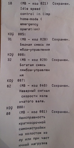

После диагностики вышли вот такие ошибки
GOOGLE Translate говорит:
код 019: число оборотов холостого хода контакторов при более низкой остановки управления
код 020: число оборотов холостого хода контакт в верхней управления запорным области неисправности
код 021: холостым ходом в раскисшей домашнего режиме (аварийный режим)
Возникли такие вопросы
1. Как я понял нужно заменить датчик коленчатого вала, трудно ли его менять?  (код - 046)
2. Проблемы с датчиком Дроссельной заслонки, можно ли поменять датчик или же менять полностью ДЗ?
3. Ошибка по PMS, как мне объяснили от нее едет трубка которую нужно воткнуть в заглушенное отверстие на ДЗ со стороны двигателя.   (код 010)
4. код 028 и 029 значит надо менять оба Лямбда датчика?
5. Из-за чего конкретно расход топливо может быть 20 л. Забиты форсунки или все это в комплекте?

Ошибка №10 - просто трубка слетела , которая идет на PMS или накрылся сенсор в блоке
Дальше пошли ошибки по дросселю, которые указывают либо на замену проводки двигателя и дросселя включительно , либо на замену дросселя (он в аварийном режиме работает). Также эти ошибки могут быть из-за неисправного блока управления двигателем...была у соклубника 21 -я  ошибка постоянно, и пока не поменял мозги , то никакими методами не получалось избавится от неё. Отсюда и расход топлива  :yes3:
По лямбде надо смотреть уже после устранения всего набора предыдущих ошибок (кстати,  лямбда у вас одна ;))

Цитата: merc от 22 декабря 2014, 20:14:53Осталось проверить этот сенсор в блоке (нужно было с него и начинать )
Работу этого сенсора можно увидеть на любой диагностике, когда двигатель заведен. Будут меняться значения при различных оборотах двигателя и показывать одно, когда двигатель стоит. Записать ошибки - это половина дела, а вот сделать вывод по ним - это другое.
То, что вы сделали кучу замен - это конечно хорошо, но не рационально. Достаточно посмотреть параметры при работе двигателя и нормальному диагносту будет понятно, в чем проблема. В вашем случае я бы попробовал поставить аналогичный блок управления двигателем , заведомо исправный и посмотреть, что будет. Только вот не знаю, есть ли соклубники на вашей планете Земля, к которым можно обратится с данной просьбой.
