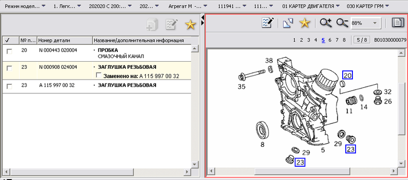

У М111 нет штатного отверстия для замера давления. Оно меряется через специальную крышку масляного фильтра. Если есть возможность изготовить такую, то - пожалуйста. Можно врезать датчик в штатную крышку, но она пластмассовая, как бы не раскололась. Да и потечь может, уплотнить датчик будет трудно.

Цитата: TITOFF от 10 февраля 2015, 12:08:38Отсюда какбэ вытекает мысля выточить всю крышку например из дюрали...
Я и говорю - если есть возможность изготовить. Но будут проблемы с заменой масла - штатный съемник не подойдет, надо придумывать, как снимать фильтр. Можно вверху отфрезеровать шестигранник на 27 или 30, и купить длинную головку - такую, чтобы датчик в нее помещался.

#6
При желании можно что-нибудь придумать. Возможно, получится через пробки 23.
