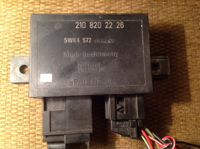

всем доброго дня. помогите найти блок иммо( IFZ) сгорел(после зымены моторной проводке)

подскажите пожалуйста по поводу этого блока он взаимо заменяем или нет а то мне тут месные кулибины говорят что с ним нужно и и ключ брать
Порутчик 1969
У себя менял,при этом ключи к новому блоку не брал,но кулибины в новом(в смысле другом блоке,б\у,с разборки)выпаивали основную микросхему-чип и впаивали туда такую же с моего родного блока.По их словам это было необходимо,иначе ничего бы не работало,а так с 2009 года все ОК.
man4manАвтор темы
благодарю за ответ дело в том что я не уверен живой ли чип. как проверить фик его знает немогу найти схемы(ни этого блока ни моторной проводки) отчего он вообще сгорел.
Порутчик 1969
Насколько знаю,если сгорела основная микросхема-чип,то это очень плохо.Тогда следующие варианты решения проблемы.Первый:найти на разборе все что завязано в эту систему(Ваш сгоревший блок,ЭБУ двигателя,замок зажигания,личинки замков на двери,багажнике,бардачке,сами ключи под эти замки,возможно зеркало заднего вида(но не уверен,что оно нужно обязательно)).Все это должно быть исправным и с одной машины.Проблема в том,чтобы все это найти и по деньгам думаю будет дороже,чем второй вариант.Второй:найти только этот блок,с него перепаять целую микросхему-чип в Ваш блок вместо сгоревшей.После этого надо будет перепрошивать все блоки,входящие в систему запуска двигателя и открывания-закрывания машины,а затем еще и синхронизировать их все между собой для дальнейшей корректной работы.Все это делается с помощью СТАРДИАГНОСТИК.Проблема этого варианта в том,чтобы найти реального спеца,способного это воплотить в жизнь.Лично я за 10 лет владения Мерседесом встретил только двоих таких спецов(а сколько было рукожопов и не пересчитать).
P.S.У себя менял этот блок,из-за того,что машина то ли не закрывалась,то ли не открывалась с ключа(уже точно не помню).Причина была в этом блоке(был подтоплен водой),но основная микросхема-чип была целой и ее перепояли в блок с разбора.УДАЧИ в решении Ваших проблем с Вашим Мерсом!
man4manАвтор темы
сегодня нашел(частичьно) все выше перечисленное но наверно воспользуюсь вторым вариантом ( если не сгорел чип)спасибо огромное  за совет если что то получиться отпишу
Порутчик 1969
Если микросхема-чип целая,то перепропаиваете ее в найденный б\у блок и получаете целый блок,с данными к Вашей машине.Если же микросхеме-чипу каюк,то смысла в перепропайке уже нет.Тогда б\у блок перепрошивать и синхронизировать с системой Вашей машины.И главное определить причину по какой сгорел Ваш блок,иначе все может повториться снова.Вы пишете в первом сообщении,что это случилось после замены моторной проводки.Всю ее перепроверить и только потом все подключать по новой.Еще раз подчеркну,нужен реально разбирающийся в автоэлектронике(не автоэлектрике,это далеко не одно и то же) профессионал.Еще раз желаю Вам УДАЧИ!
