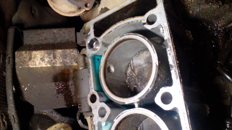

Пропала компрессия в горшке, сняли голову, а там гильза прогорела((((Советуют брать бу двигатель. Подскажите, что лучше: чинить или менять? и если менять, то где лучше брать движок. фото прилагаю

на 112 моторе меняется шотблок целиком. Блок не гильзуется и не точится. Если стоят гильзы  - это колхоз.

Павел недавно писал, что лучше менять двигатель

Фото у вас на почте, где требуется пароль. Советую фото вставлять так Как правильно закачать фотографии на форум

Технология ремонта (гильзовка) алюминиевых блоков существует, но проще и дешевле будет заменить двигатель.

Александр927,  где найдете, шотблок идет вместе с поршнями.
