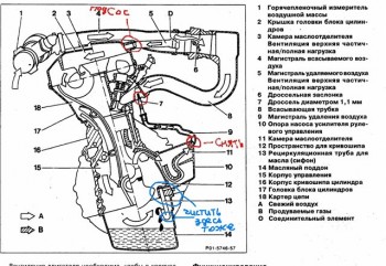

Спасибо, еще просветите, для чего эти форсунки под впускным коллектором??
Цитата: mgorbenko от 26 ноября 2014, 20:43:57Спасибо, еще просветите, для чего эти форсунки под впускным коллектором??
вентиляция картерных газов, вообще улитка - это как бы расходник.
mgorbenkoАвтор темы
ничо не понял.  - от форсунок идут шланги, соединяются на обратном клапане, дальше от клапана куда шланг идет?
Цитата: mgorbenko от 26 ноября 2014, 21:36:40дальше от клапана куда шланг идет?
Вниз. И это не форсунки, а жиклеры.
mgorbenkoАвтор темы
я правильно понял? картерные газы засасывает прямо в впускной коллектор?
Не прямо, а через маслоотделитель. Но таки да, засасывает.
