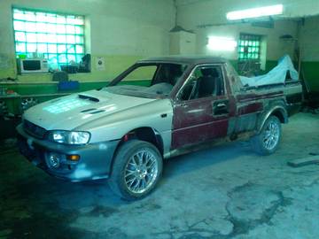

В Российском царстве в 70 Государстве .
жил был Пирожок.
работал потихоньку и пришла хозяину в голову идея увеличить зеркала заднего вида.( ибо в родных было мало что видно.)
Тюнинг называется. данная опция мне очень понравилась..
И тут началось..
Захотелось мне поставить красивый бампер. с туманками.
дешевле обошелся ноускат(отпил морды)
к нему крылья и капот.
нашел сервис кто мне поможет подобгрэйдить "Пирожка"
И началось опиливание и подгонка..
в слез за мордой пришел полный привод..
затем салон от Ауди А8. сидения от Вольво...
задняя глухая стенка напрягала давно от нее избавился за 5 минут.
установил в замен от сурфа 185 5-ю дверь наглухо ведь там есть электро стеклоподъемник
Задний борт с фонарями тоже мне не угодили. к ним на замену пришли часть кузова от Ниссан Дацун.
ну и пол в кузове не грех заменить..
и бензобак горловины от мото. (всетаки я Мотоциклист как ни как)
чуток поднялся мой пирожок и возмужал.
подшпаклевали  подварили лишнее убрали...
и вот такое чудо получилось..
работа над ним пока не закончена ведутся накопления финансов (для подготовки и покраски.)
:zont:
вот такое хобби авто мечты
надеюсь тема вам понравится. :ah:

А двиг родной оставил? Полный привод его же от Оды?
AposummАвтор темы
да движка пока от нивы и полный привод от Оды (подрамник подвеска.)
ходовка вся от оды 4х4.

Что планируется на замену?
KLIMENTIY
Цитата: Aposumm от 13 ноября 2014, 00:08:12да движка пока от нивы и полный привод от Оды (подрамник подвеска.)
Знаю хорошо эту технику... Коробка мозг поклюет еще не раз...
кпп от шевролет нивы и раздатка.
на первое время протестить хватит.
на субаровскую. 4х4
