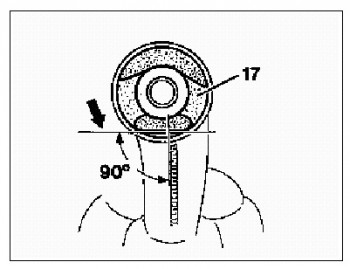

Лопнул у меня рычаг передней подвески
Снял старый,купил бу на время,на нем 1 сальник убит требует замены.
Новый сальник
1-вопрос как его правильно ставить.Ведь внутри отверстие под болт идёт не по центру обоймы сальник.
Бу рычаг 2500р(понимаю что бу,но финансы пока не позволяют)
2-вопрос на фото видно сайленблок который для стабилизатора.И скоба для него вопрос как его туда прикрепить правильно,любой подходящей гайкой?
2 новых болта для рычага
3-вопрос как правильно их крепить?Есть какие то нюансы?
Заранее благодарен за ответы,поменять поменяю но в правильности установки не очень силён.Прошу не критиковать особо.
Буду очень благодарен если кто то подробно опишет процес и все вводные камни которые есть при замене данных деталей.

а на б/у рычаге или своем лопнутом нет возможности определить как ставиться саленблок?
При таком ударе надо бы и верхний поменять, но можно конечно вначале развал проверить после смены нижнего, а потом думать насчет замены.

Скажите пожалуйста есть ли какая то технология по замене рычага,по какому принципу собирать его...
WDB2020261A682703
ElotikАвтор темы
Цитата: Pavel0861 от 25 октября 2014, 14:47:27
Переведи?
Ну всмысле порядок установки.что сначало ставить и тае далее.последовательность действий.
WDB2020261A682703
Если по технологии, то сначала ставится нижний рычаг, стабилизатор к нему прикручивается, амортизатор. А потом ставится сжатая съемником пружина.
