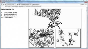

Сегодня снимали генератор с машины, с 220-го. После обратной установки и запуска двигателя на приборке появилась надпись "engine oil level - visit workshop". Когда низкий уровень и необходимо долить, появляется немного другая надпись, вместо "visit workshop" пишет "check level". На всякий случай проверил уровень по щупу - ок. В инструкции написано, что такая надпись появляется, если не исправно система измерения. Так вот, подскажите пож, где находится датчик уровня? Могли ли чего нарушить при снятии - установке Генераторо? И можно ли ездить с такой ошибкой?
Вообще, после подключения АКБ, были все ошибки, которые только можно, от абс до лампочек, но потом все ушли, осталась только эта.

Цитата: Vеталь от 23 октября 2014, 21:51:30где находится датчик уровня?
В картере, т.е. чтобы его увидеть надо снять поддон.
Цитата: Vеталь от 23 октября 2014, 21:51:30Могли ли чего нарушить при снятии - установке Генераторо?
Разъем датчика уровня масла находится под генератором. Могли.
Цитата: Vеталь от 23 октября 2014, 21:51:30можно ли ездить с такой ошибкой?
Езди, масло проверяй только.

А где именно под генератором? Сверху доступ или снизу?

Цитата: Vеталь от 23 октября 2014, 22:21:26А где именно под генератором? Сверху доступ или снизу?
К разъему доступ только снизу. И только после того как снимешь генератор. Сверху можно попытаться но проблемно.
