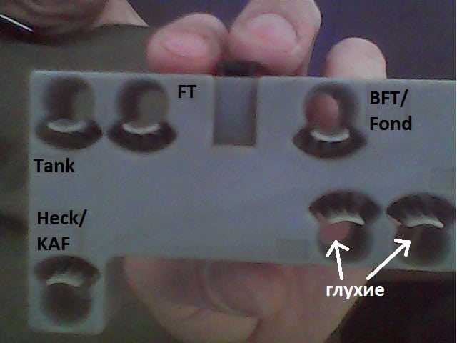

Помогите разобраться с сосками :) значит насос цз такой 210 800 14 48 и имеет крышку см. на фото. также имеем один сосок с одним желтым шлангом он идет на бак, второй сосок с тремя желтыми шлангами на двери и третий сосок с тремя белыми шлангами на подголовники вот куда их все втыкать? машина досталась уже со снятым насосом, не пойму как он вообще работает! разобрал моторчик еле проворачивался, знакомый эл-ик дунул, плюнул и он завертелся, но видимо не на полную мощность и где можно узнат какой насос у меня должен стоять? может у меня не родной? win WDB2020181A701959
tank - лючек б\бака
ft -  замок водительской двери
fond  - замки передней правой и задних дверей
kaf - подголовники
Когут Максим
Цитата: Almay от 12 мая 2017, 20:22:36
tank - лючек б\бака
kaf - подголовники
большое спасибо!
