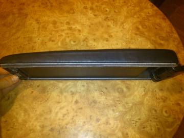

Вот что получилось у меня.

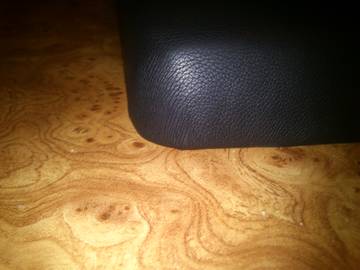

АККУРАТНО с клеем!!! Вещь достаточно липкая и можно перепачкать кожу как это получилось у меня. Благо не сильно и надеюсь ототрется.

Оставляем сохнуть. У меня вся конструкция лежала часа три ибо делал на работе. По времени сама перетяжка заняла минут 15.
Далее собираем подлокотник до конца. Склеить две половины можно обыкновенной эпоксидкой.
Хорошо промазываем переднюю часть ибо за нее мы потом будем постоянно дергать.
После этого вставляем сначала переднюю часть!!!.
Сделав наоборот есть шанс не усадить основание до конца и оно будет выступать. Вот собственно результат и мой первый фото отчет.
