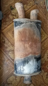

Здравствуйте, с недавнего времени стал пердит при высоких оборотах, ставили диагноз катализатор, причем у меня стояло вот ЭТО >:(
Долго искал не нашел родной кат.поскольку наши перегонщики продают внутренности катализаторов  после покупки в прибалтике. Пришлось колхозит от тойоты
Результат лишний звук пропал машина стала бодрее, резвее, посмотрим дальше по расходу бензина.
Цена вопроса 3500р
