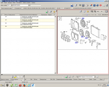

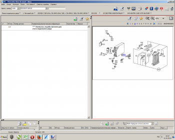

Скорее всего комментарии к конденсатору не заполнены, поэтому и выдает. Потому что кроме него больше ничего на твой VIN не бьется. Разве что компрессор кондея, но у того есть оговорка, в машине должна быть опция 806, которой в твоей расшифровке нет.
АМ, машина под этим ВИНом однозначно идет без кондиционера.
Вот признаки наличия кондея:
1) во первых опция должна быть в ВИНе №580 или №581
2) наличие дополнительных вентиляторов....а у вас их нет
3) наличие испарителя ...тоже не ставился на эту машину
4) блок управления должен быть расчитан на управление кондиционером, а у вас эти опции в минусе
...экзист- не панацея! Есть программа диллера, называется  ЕПС с которой я вам выкладываю скрины.
Ну а насчет установленного кондея- поставили и ладно, холодит - ну и прекрасно. Только я думаю, что он не завязан с датчиками в салоне и просто морозит пока не отключите.....хотя может народные умельцы и что-то придумали :al:
А в штатном кондее, он отключается сам при достижении заданной температуры в салоне.
