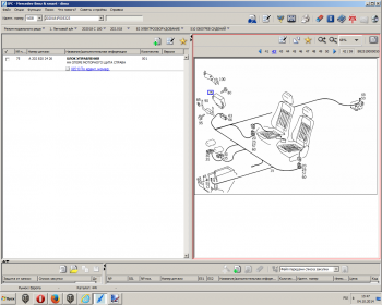

где находится реле подогрева сидений?

пластину открутил-там ничего нет. Не работает подогрев передних сидений: включаю кнопку подогрева- лампочка зажигается в обоих положениях, но не греет; прозванивал нити накала сидений- на обоих сидениях сопротивление 6-8 Ом-значит нити целы. Подумал, что реле неисправно, но не могу его найти

Вот с этого и на до было начинать ;)...у вас подключение  идет через кан-шину.

Подключите стардиагностику и он покажет что и где нарушено
