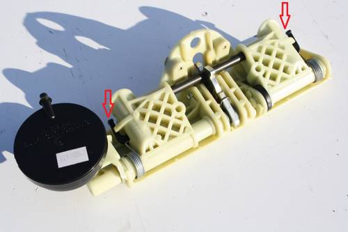

На рестайле механизм подголовника имеет вот такой вид.
Вся соль заключается в том, что нужно одновременно оттянуть на себя черные рычажки, которые я пометил красными стрелками и после этого высвободится блокировка подголовника, и его можно вытащить. Причем, если я не ошибаюсь, в рестайле вся эта пластиковая оснастка служит как раз для того, чтобы, потянув за нее, оттягивались два рычажка одновременно! (Поправьте, если не прав.)

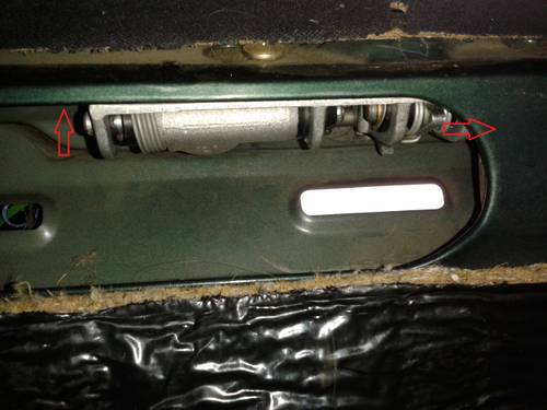

Во - первых, сам механизм имеет совсем другой вид, он полностью железный, без пластика. Вот такой.
К сожалению, не удалось подлезть камерой, чтобы показать рычажки, но я пометил красными стрелками где они распологаются.
Итого, (если говорить о правом подголовнике, и фотография тоже правовго механизма), самый доступный рычажок находится слева, левая стрелка на фотографии, как раз там вверху технологического выреза в кузове. Этот левый рычажок можно и рукой нащупать, и галазами увидеть. А вот, чтобы достать до правого, надо в технологический вырез засунуть полладони и найти его можно только наощупь. На фотографии место его расположения указано красной стрелкой, направленной вправо.
Итого мы имеем, что нужно как - то одновременно оттянуть на себя оба этих рычажка, один из которых крайне труднодоступен, и еще при этом вытягивать из пазов подголовник! Получается, что надо иметь три руки, или помощника!

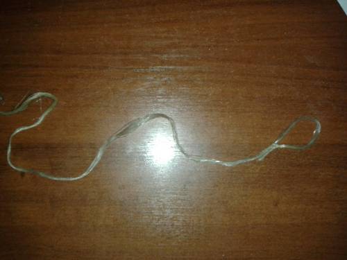

Я взял синтетичекую веревку от торта! Просто потому что она прочная и эластичная. Завязал на ней затягивающуюся петлю. Получилось вот так.
Эту петлю я накинул и затянул на рычажке, который виден и доступен. Петля не соскальзывает, поскольку на рычажках есть загогулины. Показываю для ясности на рестайле. Потом эту петлю можно легко снять с загогулины пальцем, поскольку бечевка от торта эластичная и скользит. Рычажки помечены красными стрелками, а зелеными как раз те дырки, куда входят кронштейны подголовника.
Так вот. Накинув петлю на один рычажок, я взял конец бечевки в зубы и подлез рукой ко второму рычажку. Далее, я одновременно, как и требуется тянул зубами за бечевку и отгибал на себя второй труднодоступный рычажок. А второй рукой, немного расшатывая подголовник, вытягивал его в сторону лобового стекла в почти продольной плоскости, то есть, в направлении от себя. Главное, правильно вытягивать, а вытягивать надо не вверх и не на себя, а именно почти параллельно задней полке и в сторону заднего стекла.
Кстати, будьте осторожны! Если задние подголовники давно не вытаскивались, то нужно прилагать усилия, чтобы их вытянуть и у меня один подголовник улетел в заднее стекло и ударился кронштейнами. Слава Богу, стекло выдержало!
