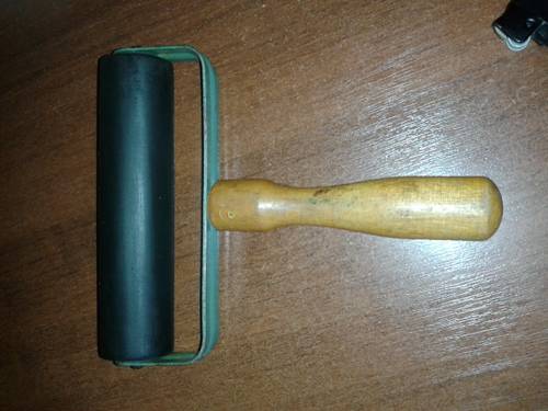

Кроме того, сразу после приклеивания надо детали сильно прижать друг к другу. Чем сильнее прижмешь, тем лучше схватится. Сначала я использовал для этого вот такой фотовалик.
Но по ходу работы решил не заморачиваться и просто ходил по склевиаемым поверхностям. Это проще. Конечно, если клеить этим клеем потолок автомобиля, или переклеивать торпеду, для чего этот клей тоже идеально подходит, без валика не обойтись.
