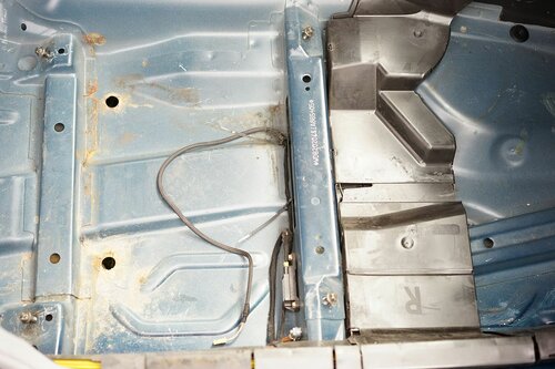

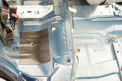

привет.
вопрос, что это за дырки и должны ли они тут быть? На каждой стороне по две дырки, одна - у водителя/пассажира снизу коробки для электропроводки, что между порогом и центральным тоннелем идет. Вторая - просто у пассажира примерно под ногой. Отверстие напоминает о том, что возможно там должна быть заглушка. Сухой грязи так нормально присутствует. Должно ли это быть так (вентиляция пола) или по заводу там какой-нить сапожек или еще что должно быть?
И второй вопрос попутно, что это  за черная гофрированная трубка- начинается от моторного щита и уходит дальше...

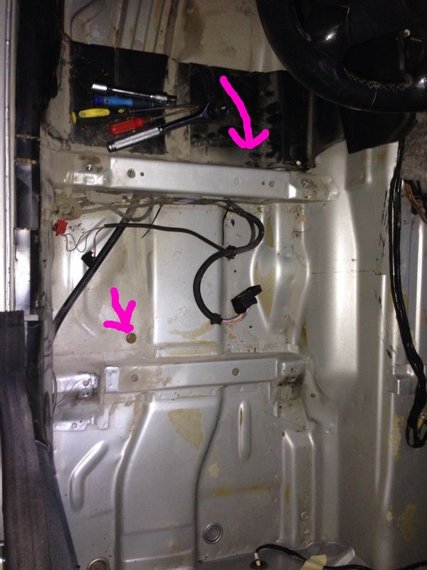

По отверстиям укажи на картинке что ты имеешь в виду.
a1binosАвтор темы
То отверстие, вокруг которого много грязи - оно сквозное сразу на улицу
Delphin
a1binos, у меня заглушки стоят, это сливное отверстие...
Все сквозные отверстия должны быть заглушены!

a1binosАвтор темы
#9
А кто номерок заглушек подсказать может?
Нашел эти номера ?
A 000 997 36 20
A 113 987 00 44
vorobey.pavel
#10
Под пассажирским сидением у меня стояли A 113 987 00 44 (они же стоят под подкрылками в порог
А для тех что чуть сзади
заказывал A 000 997 40 20
