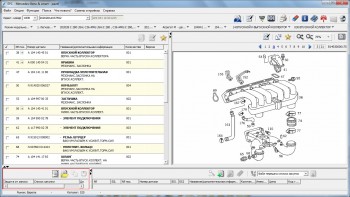

Уважаемые форумчане!!! Выручайте!! решил перебрать свою ласточку..троила всяко, компрессия по 7-8 была! проблема в другом..у меня нет датчика отработанных газов возле башки, как подключать все шланги сапунов возле башки над выпускном коллектором. и можно схему сапунов, всех шлангов рециркуляции! или ссылку или перенаправте если есть уже такая тема!! помогите, сборка встала...

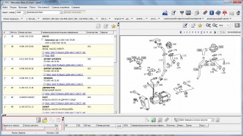

Спасибо! А что это за насос 38? Для чего он нужен? И куда от него идет подключение? 164;165 что за датчик? можно ли без него ездить? как будет влиять на работу двигателя? Поясните кто знает!!!
38, насос продувки катализатора. Включается на несколько десятков секунд (до 1,5 - 2 минут) и нагнетает воздух в выпускной коллектор через каналы в головке для более быстрого разогрева катализатора.
164 - клапан, который по команде с блока управления открывает путь тому самому воздуху, который должен попасть в катализатор.
165 - на твою машину не ставился.
Можно ездить, если ты не состоишь в партии "Зеленых".
Никак не повлияет.
Александр C280Автор темы
Спасибо очень познавательно))) А это отверстие заглушить надо куда ставится датчик 164? или как?
Надо, иначе оттуда выхлопные газы попрут.
