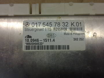

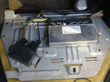

мозги системы расположены не как у всех (под ногами пассажира - разборщики говорят не может быть :dr: )
фото:
где стоят
номер

А место её установки именно в ногах пассажира
