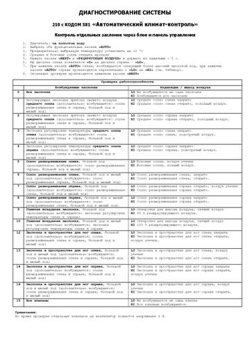

вот мануал по проверке заслонок на климате

Цитата: Gins от 29 августа 2014, 15:22:14обычные крутилки
тогда у тебя все работать будет так, как крутилки выставлены. а в климате, сам климат заслонки открывает/закрывает.
