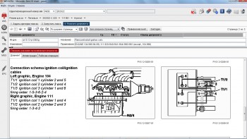

Ребята, срочно нужна помощь. Подскажите расположение ВВ проводов по отношению к катушкам.
Правильно ли так?
_Inlover_Автор темы
А почему у меня примерно так ?

Она ехала так
Набирала сотню за 9,5 вместо штатных 10,4

Ребята вы уверенны?
Есть у кого нить фотка в том месте?

Переставил? Теперь за 5 секунд будет разгоняться  :hihi:
_Inlover_Автор темы
Цитата: hfmscаn от 27 августа 2014, 22:28:55
а мне не верил :)))))))))))))))))
Просто понял что с пивом свечи не заменишь )))
