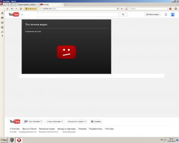

николай82, видео не показывает, вы его сделали личным. Сделайте на ютубе общедоступным
