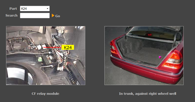

ребята, про реле можно подробнее.
где находится, что именно пропаять?

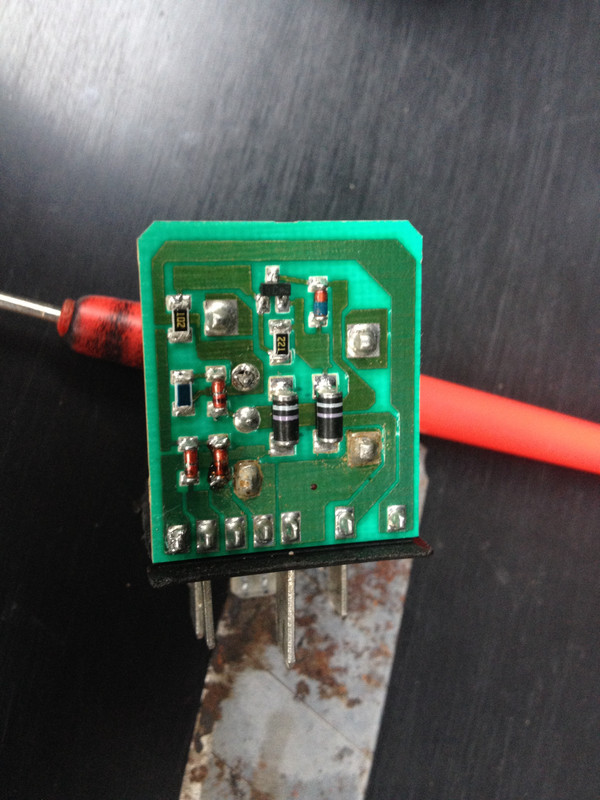

прошло менее полугода-проблема вновь появилась.
кто может дать номер данного реле?

Два больших резистора не прозваниваются
это не резисторы, это диоды, и звонится должны в одну сторону в районе 200 - 900 Ом.
я пропаивал реле мне не помогло, снял джостики и их про поял, теперь все отлично :yes3:
я на эти резисторы нашел значение 67 Ом, полоска голубая и фиолетовая.
мне помогло, но теперь резисторы сдохли совсем.
раньше они "звонились"...
