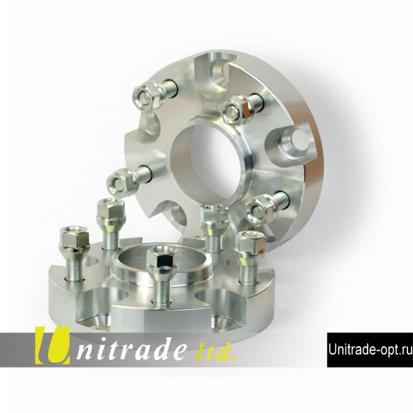

KLIMENTIY,  можешь подробно объяснить что да как, я ни разу с этим не сталкивался и твои ответы мало информативны для меня. И если не сложно скажи где это все можно купить. Заранее благодарен.
Единственное что нашел сам это вот такого плана вещь.
MersoMenАвтор темы
KLIMENTIY,  а какой толщины у тебя проставки-переходники? какой ЕТ подбирать  у дисков чтоб выйти в штатные размеры?

Vadim1984, посмотрим, мне щас нужно определиться с толщиной проставки, узнать какой самый минимальный размер ее толщины. делать ее 20мм и более не хочу, вот и интересно какой тощины они у Руслана.

мне интересно использует ли он штатные болты, или спиливал шляпку на покупных, если толщина маленькая.

я думаю, он покупал другие болты, ничего не спиливал.

Почти готовы мои проставки. Ждем шпильки.
вес одной кило семьсот, сталь колесной пары.
