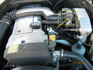

Что за датчик?почему 1 конец никуда не подключен мерс w202 111 PMS бензин
Автор Айдын, 25 июля 2014, 20:09:07
АйдынАвтор темы
Клапан рециркуляции паров топлива. От него должна трубка в дроссель идти
АйдынАвтор темы
Цитата: Дмитрий (Dimonchik) от 25 июля 2014, 20:13:54Клапан рециркуляции паров топлива. От него должна трубка в дроссель идти
А ЕСТЬ ФОТО?КУДА просто у меня на дроссели куда что можно воткнуть все воткнуто если только он где то по середины под двигателем не лежит отсоединенный
АйдынАвтор темы
Цитата: Дмитрий (Dimonchik) от 25 июля 2014, 20:30:29
Цитата: Айдын от 25 июля 2014, 20:16:26А ЕСТЬ ФОТО?КУДА
ого спс!провод та у меня туда подключенный стоит получается он где то по середине оторван или обрезан  он получается сразу от клапана на прямую к дросселю идет или через что то?
АйдынАвтор темы
Цитата: Дмитрий (Dimonchik) от 25 июля 2014, 20:42:49
Цитата: Айдын от 25 июля 2014, 20:40:23сразу от клапана на прямую к дросселю идет
:yes3:
только что подсоединил провод разницу не почувствовал на что оно играет роль
Цитата: Айдын от 25 июля 2014, 21:22:18только что подсоединил провод разницу не почувствовал на что оно играет роль
А что  вы ожидали? Вы устранили подсос воздуха-  и это уже хорошо. Эта система больше для экологии
