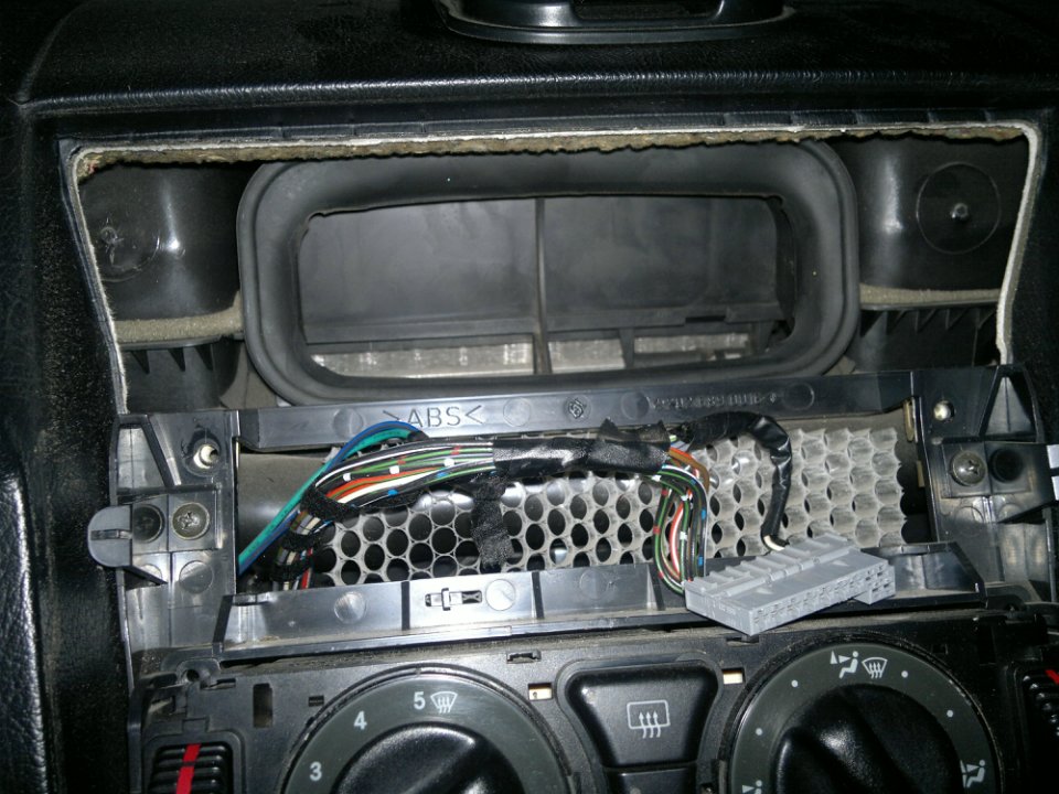

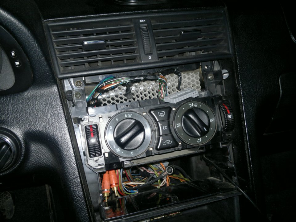

сначала надо вытащить магнитолу , деревяшка крепится на 4х саморезах
Snake Van Carsten
потом открутить два самореза внизу самого дефлектора, на фото правый уже выкручен

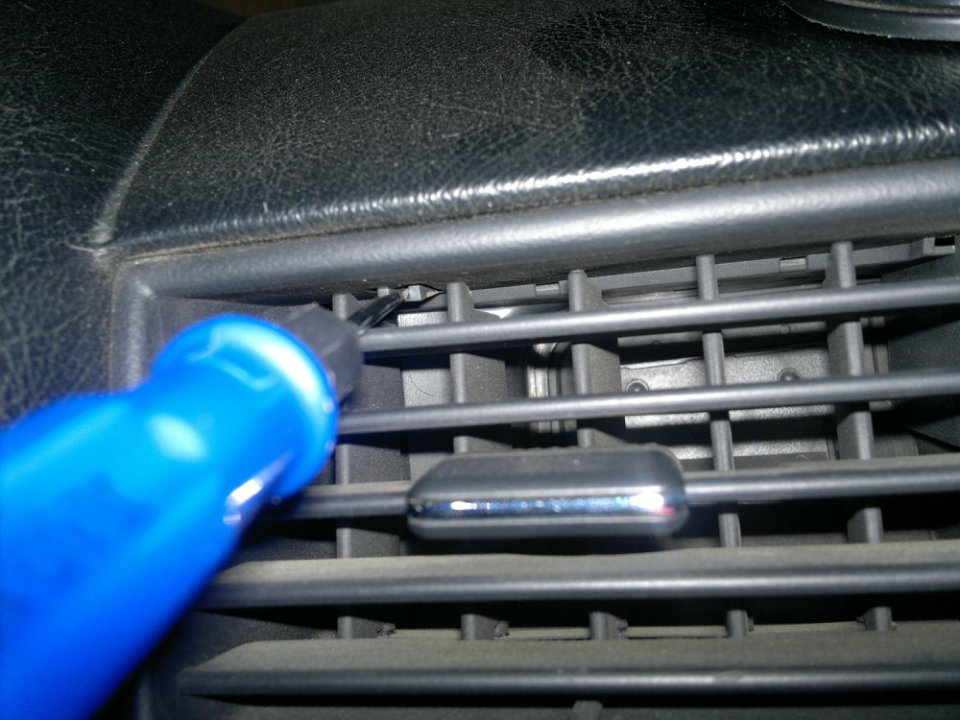

вставить отвертку в защелку, нажать на защелку отверткой движением вниз, при этом потянуть эту часть дефлектора на себя
так же поступить со второй защелкой

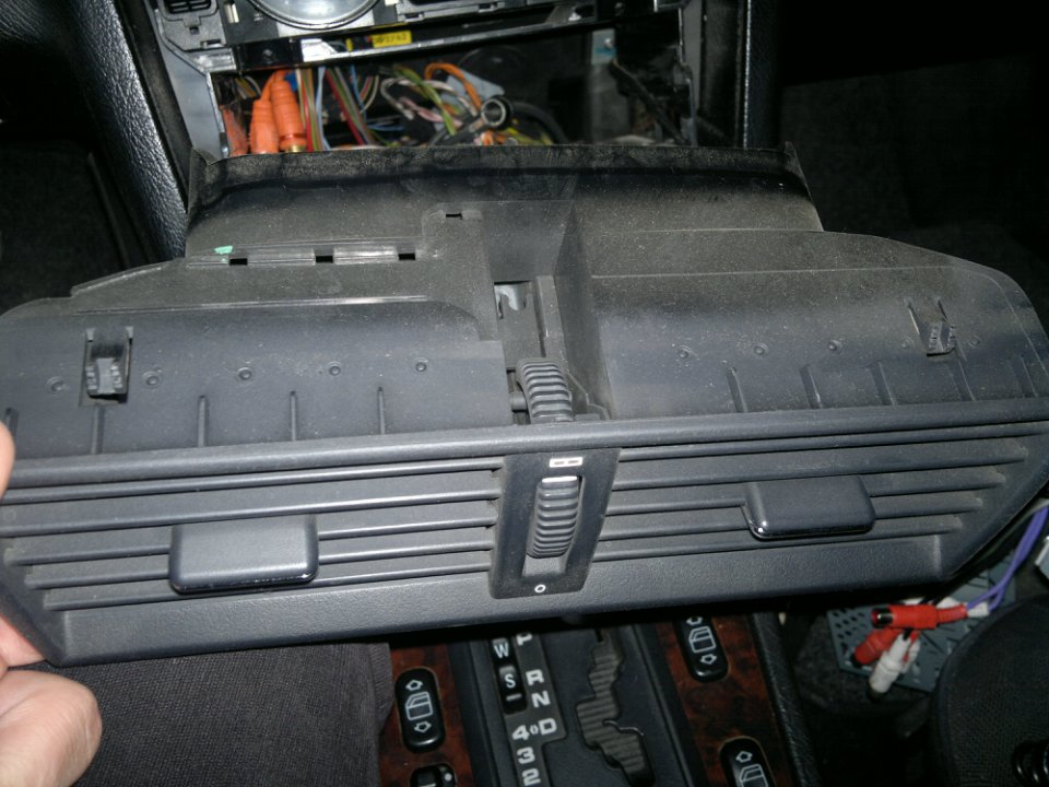

можно двумя отвертками одновременно.
и дефлектор в руках
