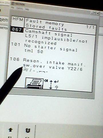

что это за косяки? расшифруйте пожалуйста.
hfmscаn
067 - на датчик колена, иногда нераспознаный сигнал, это забить скорее если вылетает редко..
101-  в ЭБУ идет отдельный провод на котором 12В появляется при работе стартера - ошибка на то что не видит этого, забить
106 - резонансная заслонка, она вроде только на 104-ом моторе была, разве на компрессоре оно есть? для 104 - починить, от нее тяга наверху зависит... на олде не так давно кто-то выклдывал по этой теме инфу

Машинка не моя один человек просил узнать за ошибки, и узнать что за МАНИФ))) спасибо отклинувшимся.

я 104 не имел и связи с ХХ не знаю, но народ писал что моща наверху - разница чувствуется от этой заслонки...
