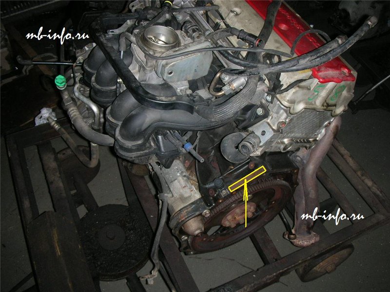

а как узнать объем двигателя ест не нем маркировка или нет?
#3
Первые 6 цифр говорят обо всех характеристиках двигателя, модель, объем,  а так-же под какой именно впрыск машина

Первые 6 цифр - в них закодирован объем.
Цитата: Игорь от 02 июля 2014, 09:13:51111.018 - это значит что двигатель М111 с 1,8 объема
111.920 - значит двиагтель 111, объем 2,0л,
Игорь, нет двигателя 111.018. Есть 111.920 - это 1,8 PMS, а 111.921 - это 1,8 с HFM.
Паша - уже поправился
Перепутал коды авто с кодами двигателей
