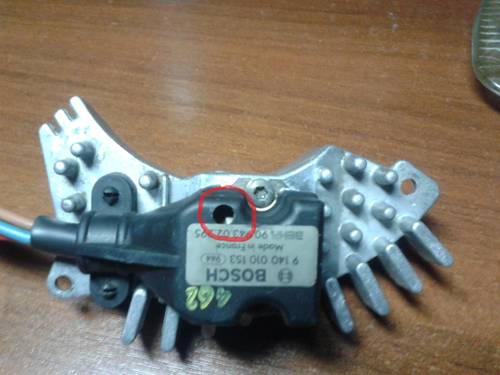

Ну и чистота, разумеется, т.к. грязь снижает свойства теплопроводимости. А по сему, я заодно вскрыл и саму черную электронную коробочку. И не зря! Она тоже была буквально, как табакерка набита многолетней пылью. И вот отсюда начинаются мои вопросы. :)

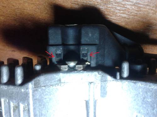

К сожалению, телефон скинул фотки со вскрытой электронной коробочкой, поэтому объясню по этой фотографии.
По бокам имеются по две клипсы, которые легко отгибаются ногтем (пометил их стрелками). Только осторожно - клипсы очень хрупкие! Далее кожух легко стягивается в сторону проводов. Разумеется, перед этим надо отвинтить два винта Торкс на 20, которыми электронная коробочка крепится к радиатору ежика.

Когда я вскрыл электронную коробочку, то обнаружил, что ... никакой электроники в ней нет! Там просто четыре металлические пластины разной толщины, к которым припаяны четыре провода, которые и идут к ежику, а сами эти пластины залиты пластмассой и снизу металличенское основание, которым все это и крепится к радиатору через термопасту. Вот такая незамысловатая конструкция. Короче, ни одной радиотетали.
Вот и возникает вопрос, каким же образом эта простейшая конструкция у людей выходит из строя, да еще и стоит в оригинале 8К? Там ведь абсолютно нечему гореть!  :al:
И вообще, каков приницип работы этого усройства в таком случае? Насколько я понимаю, там все основано на теплопроводности и на силе тока, поскольку один провод припаян к пластине потолще и там образуется одна сила тока, а другой к пластине потоньше и там сила тока уже поменьше, и так далее. Поправье, если я ошибаюсь.
Ну а сам электронный блочок забивается грязью из за вот этой дырки (обвел ее красным кружком). Совершенно очевидно, что эта дырка служит для вентиляции электронного блочка, поэтому заклеивать ее нельзя. Но и из за этого возникают неизбежные издержки - блочок со временм набивается пылью и мусором. Так что, думаю, каждые два - три года стоит чистить, да и термопасту обновлять. Даже не смотря на то, что указанная мной паста Арктик гарантирует аж весемь лет работоспособности, любую термопасту все - таки рекоментуется обновлять примерно раз в три года. По крайней мере, для компьютерных процессоров это так.
