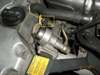

Вот фото рампы и стрелочкой показана гайка, которую надо открутить, под ней нипель. Если не будет струи, при нажатии на ниппель, соразмерной 3 очкам давления,после очередной попытки завестись, то проблему я описал выше.

Съездил залил целый бак открутил эту гайку из неё даже не капнуло знакомый сказал ударить по бензобаку чтоб грязь отлетела щас буду пробовать и Ещё вопрос где находиться сам насос под сидением нет если в багажнике то где он именно там и реле при включении зажигания в багажнике щелкает

Цитата: Bullka33 от 01 июля 2014, 21:52:20открутил эту гайку из неё даже не капнуло
А нипель нажимали? Если да , то надо сеточку на подаче(ближний к лобовику вход в рампу) вывернуть и попробовать её продуть...если не получится, то чтобы доехать можно проткнуть её (но в ближайшее время заменить)....и попробовать снова запустить насос (не обязательно маслать стартером, достаточно повернуть ключь во второе положение). Попробовать снова нипель нажать. Либо открутить подачу и засунув шланг в бутылку кратковременно включить зажигание . Все это надо делать осторожно... с бензином шутки плохи.
