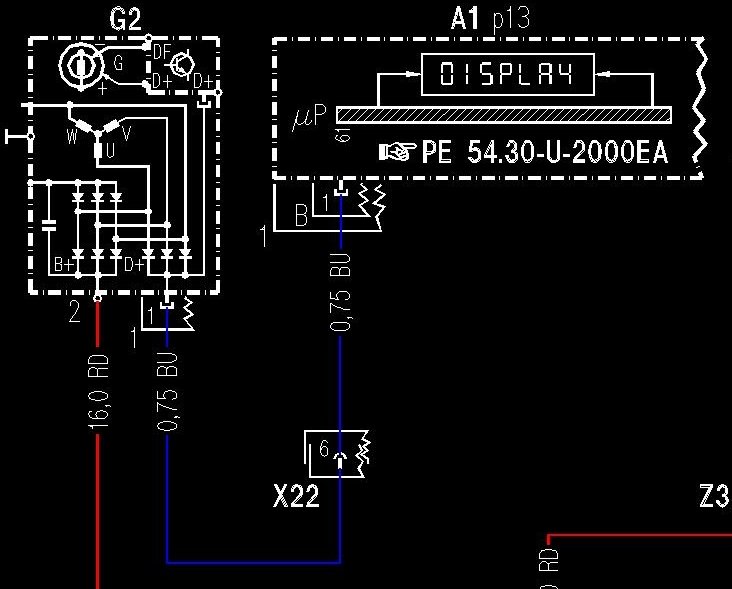

Весит значит у меня стандартный бош 90A. И все было хорошо, но и в машине кроме люка больше ничего не было)  Теперь столько всего и чувствую, что не хватает. Решил поставить мощнее и подвернулся мне почти на халяву Valeo 120A вроде со 112 мотора. Но у него вместо второй шпильки разъем, да еще и на 2 контакта.
Фишку под разъем  мне тоже подогнали.
Пробежался по схемам , ничего не нашел и вот вопрос почему их два и как подключить правильно?

И на М111, и на М112, и на всех других моторах, с которых снимал генераторы - к ним ко всем подходил один провод.
CherTАвтор темы
Т.е. если я тебя правильно понял из этих двух контактов используется только один? Вопрос еще тогда какой ? ....
У меня вообще есть подозрения что все они запараллелены.... Пойду на обеде прозвоню.....

Вот нашел таки.... 112 113 мотор рестайловый w210 .... Вроде с фишкой и используется только один , первый, контакт.

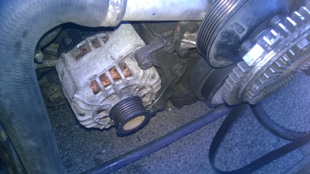

Повесил я вчера новый генератор. Переделал проводку под фишку. Все работает!
Работает лучше чем мой бош. Сужу по просадке напряжения под нагрузкой. В два раза меньше проседает! Но не все так сладко. Появился какой то гул или свист, не могу описать, в подкапотном...  Походу работать то работает, а вот подшипникам каюк... Пробежался по форуму, смотрю генераторы валео не хвалят. Кто что скажет, пытаться перебрать или пытаться найти бош 120?

В моем случаи проблема была в подшипнике, поменял ген на бош, там по итогу тоже подшипники перекинул. Шкиф отличался, поменял местами. Уже полтора года - все отлично.
