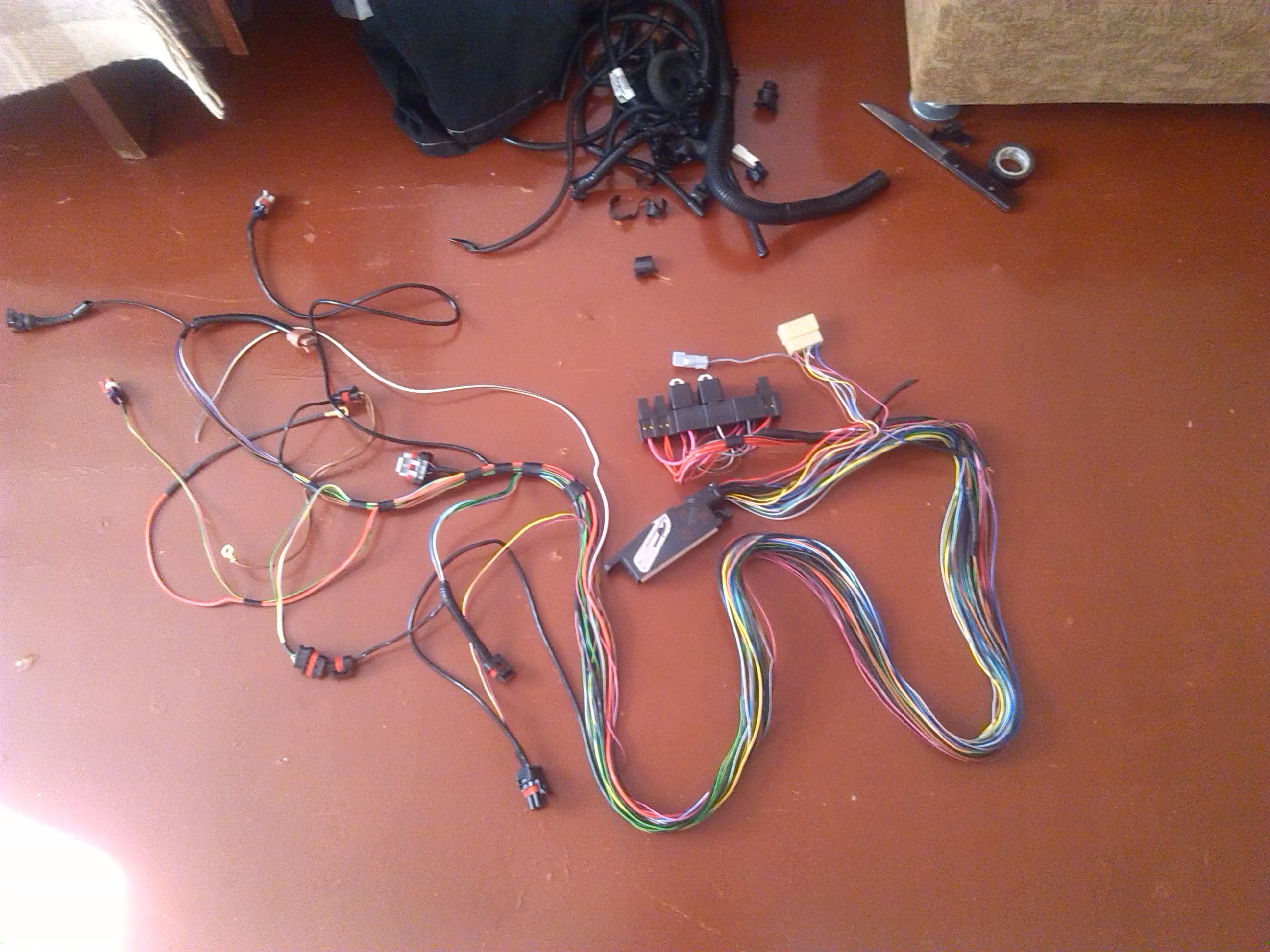

куплено:

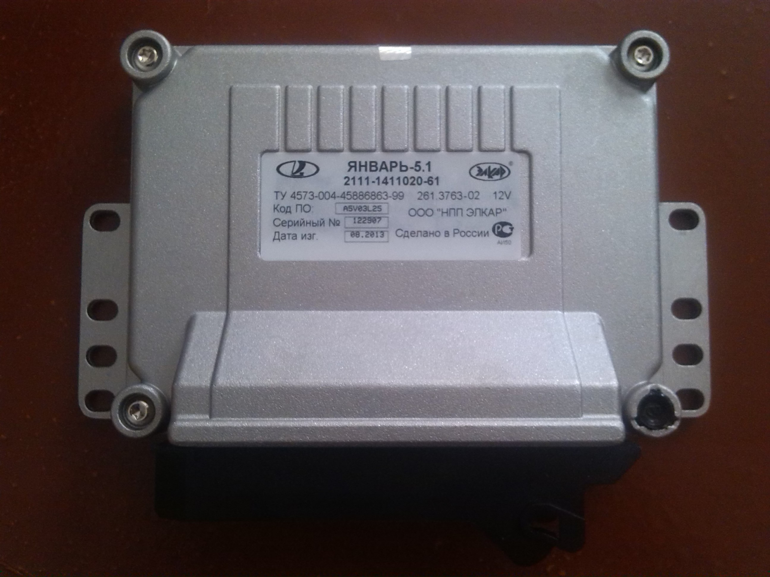

мозг январь
дроссель газовский ПЕКАР
форсы бош 107 с четырьмя дюзами
ДД(ваз)
ДТОЖ(ваз)
РХХ(ваз)
ДПДЗ(газ)
ДМРВ 037
лямбда
МЗ(ваз)
ДПКВ(ваз)
коса форсунок(ваз)
коса мозгов (ваз)
C240 5AKПП 97г

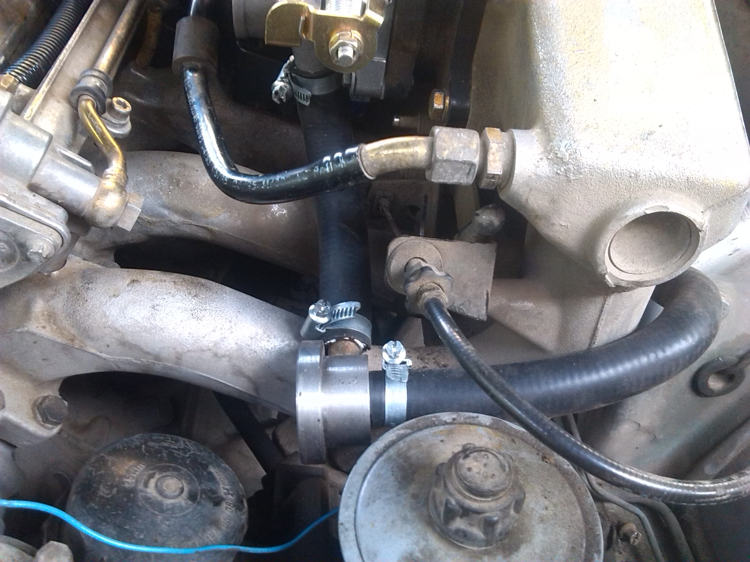

дроссель встаёт как родной, без переделок.
МЗ(модуль зажигания) поставил пока просто на впуск, кронштейн позже сделаю.

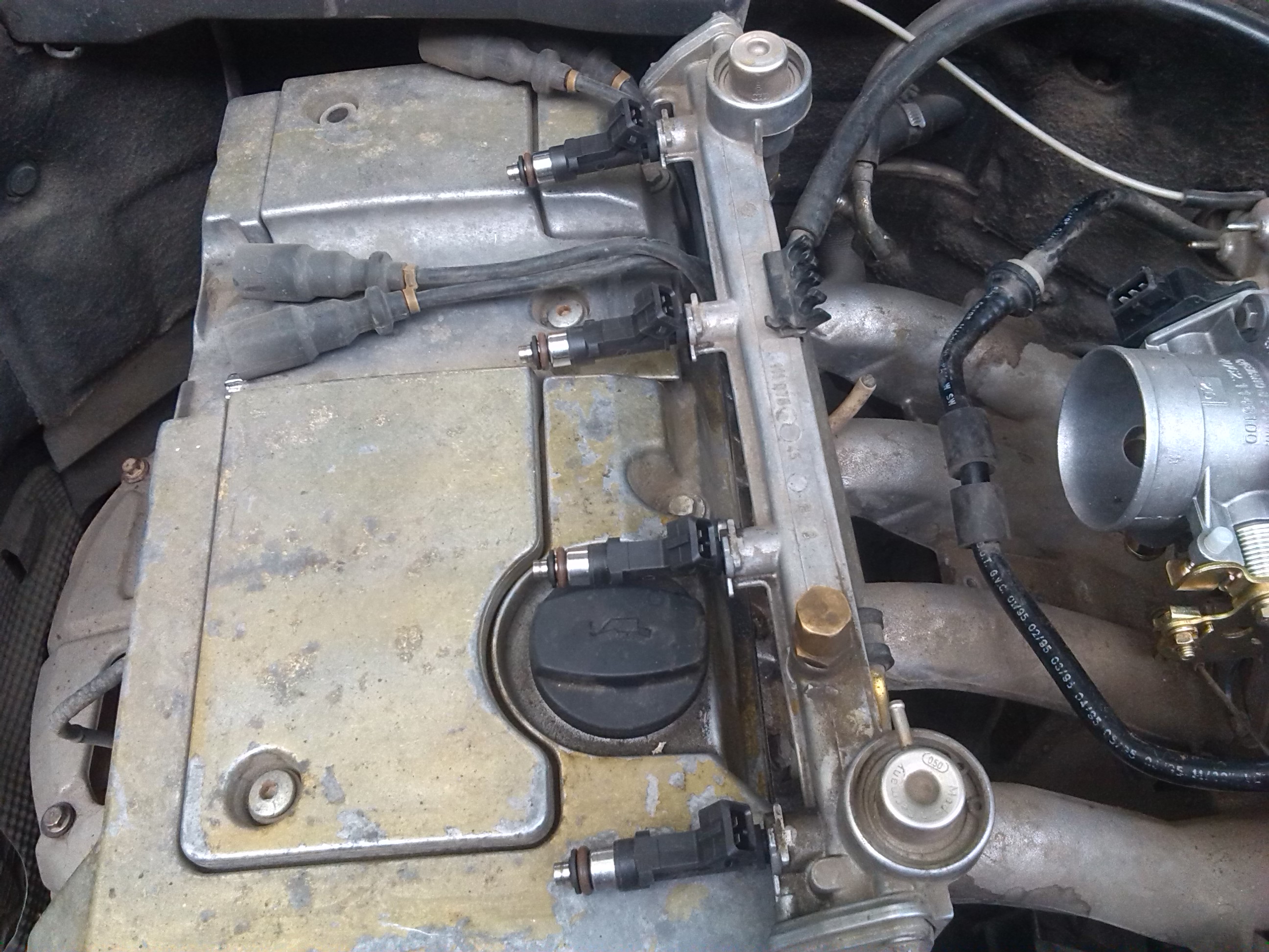

форсунки тоже без переделок встают на свои места.
броне провода оставил родные, подходят к МЗ.

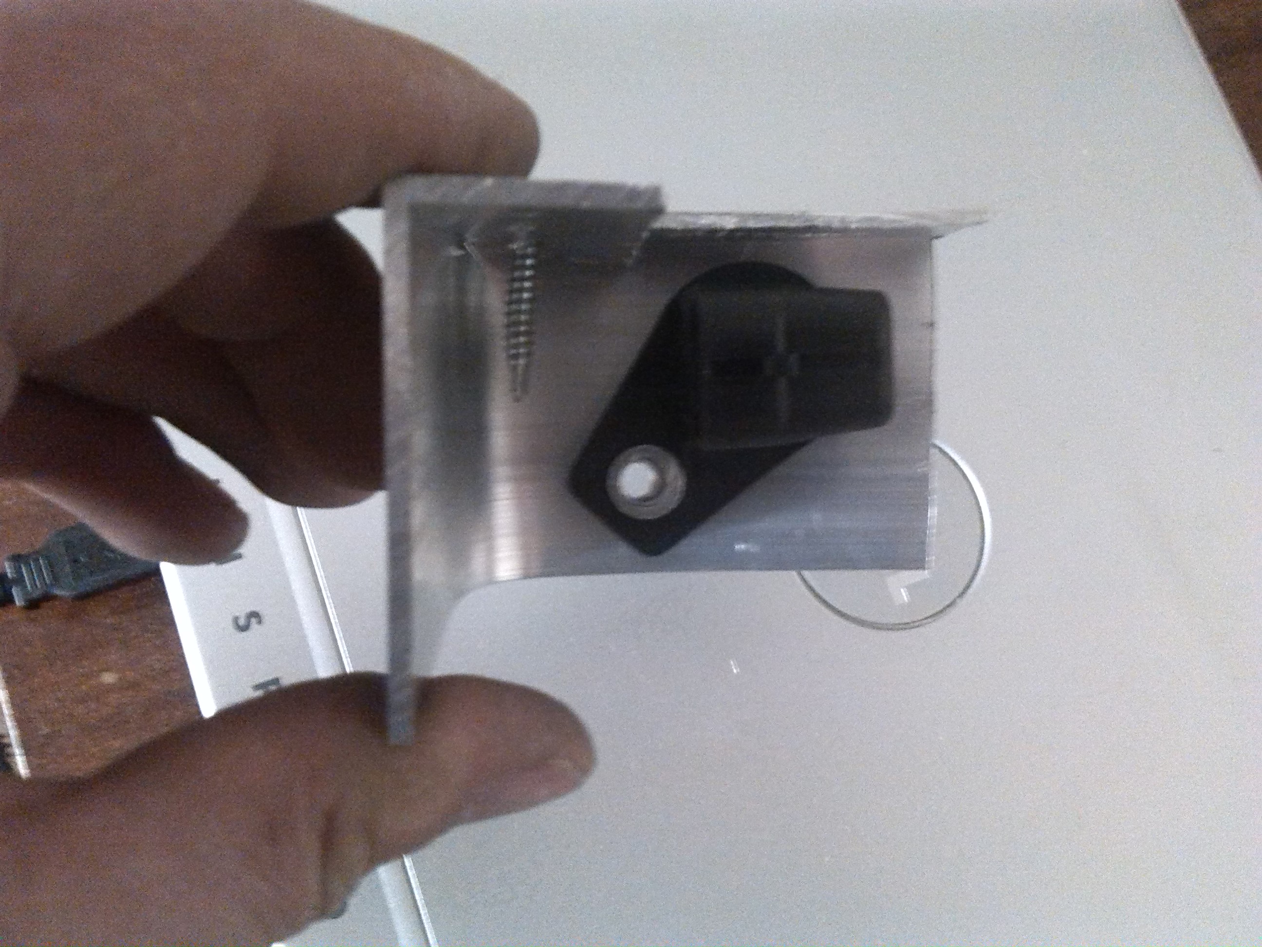

под ДД(датчик детонации) есть посадочное место под болт М8( там где на ХФМе он стоит) рядом с трубкой вентиляции картерных газов.

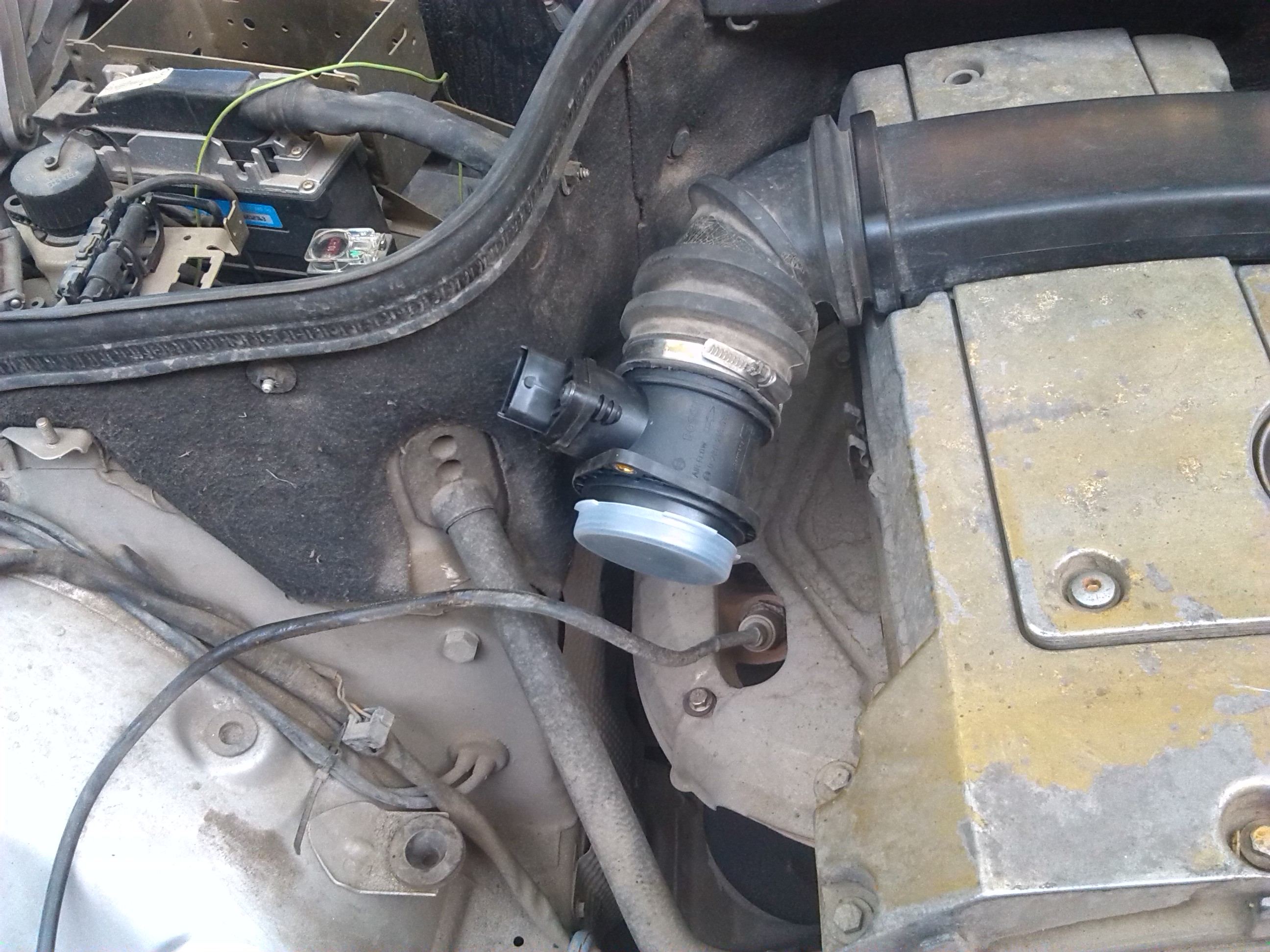

с ДМРВ трудностей тоже не возникло, только нужно отрезать кусок трубы от крышки воздушного фильтра. а соединить резиновым патрубком который раньше стоял на дросселе!

остальное завтра. а то чёт я замёрз.
это было сделано за два часа!
осталось :
прошить мозг
вкрутить лямбду
поставить РХХ, ДПКВ, ДТОЖ
кинуть проводку

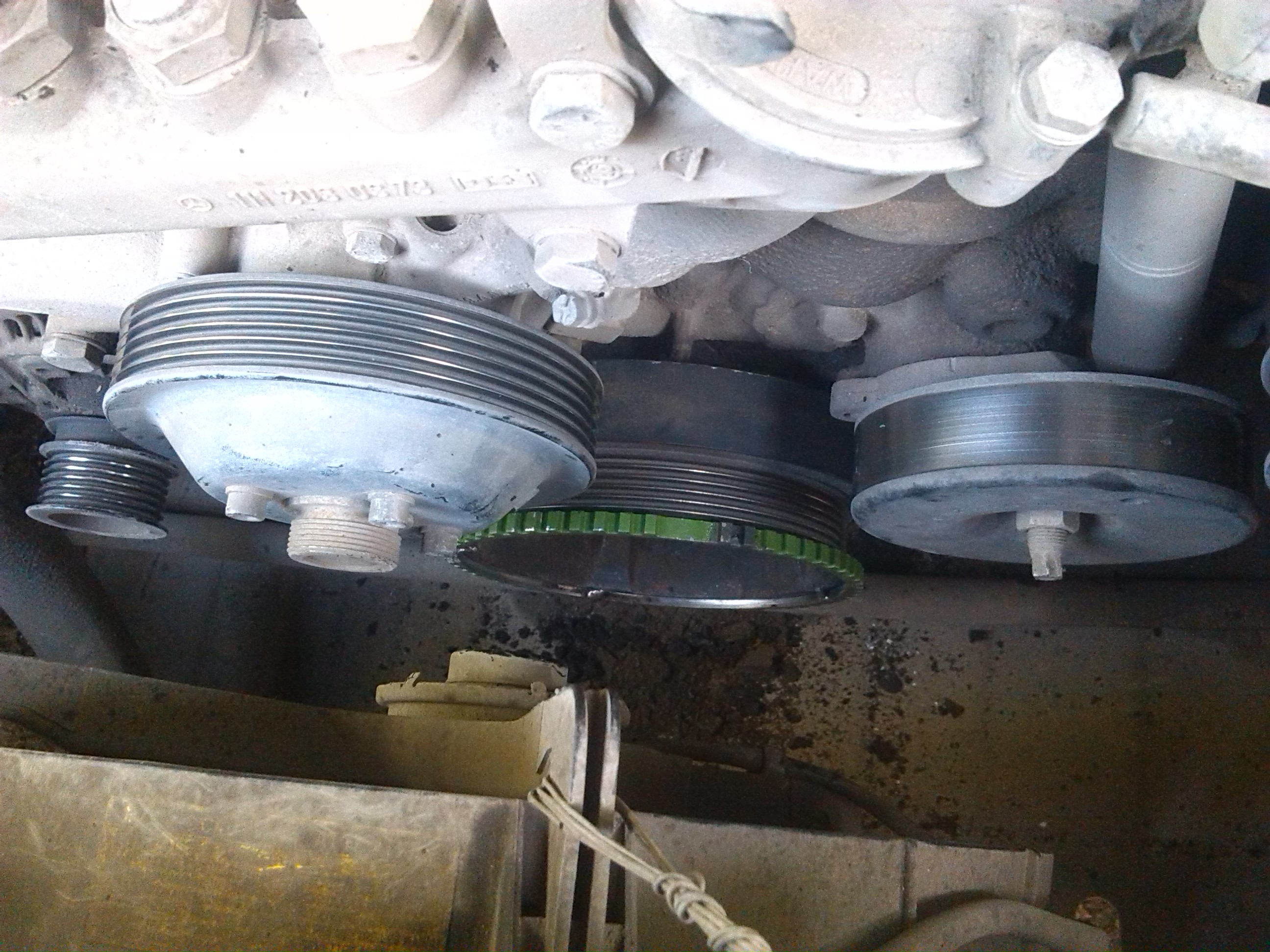

поставить шкив!
может завтра уже заведу!
