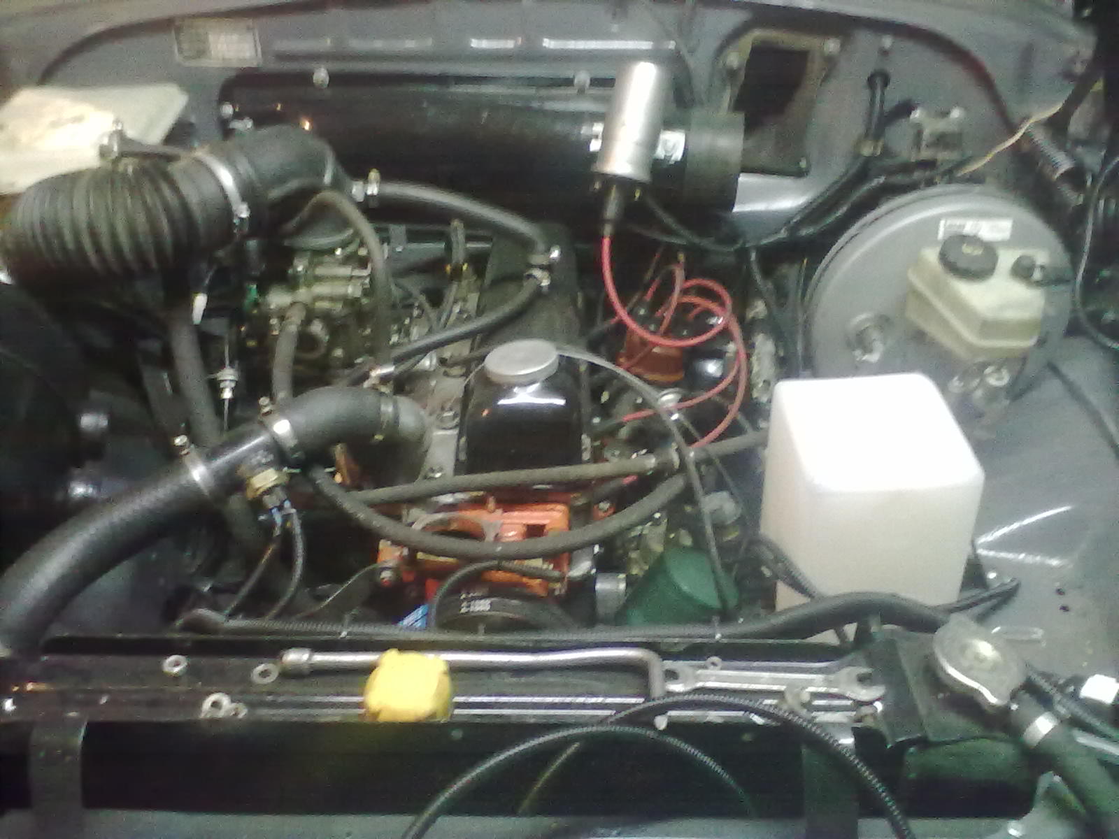

Уважаемые,интересует вопрос: какой ход педали тормоза на мерседесе?
Машина у меня Волга 21,зимой поставил на нее усилитель от Мерседеса W 202 (на разборке нашел новый по приемлимой цене,ну и качеству импортных запчастей доверяю больше,чем нашим запчастям).
Фото еще с зимы:
Проблема заключается в следующем- когда на улице стоит температура выше + 25 градусов задний контур перестает растормаживаться.Когда прохладно или ночью-все в порядке.
Сначала я грешил на тормозной шланг перед задним мостом,заменил,потом перебрал задние цилиндры.Никаких результатов мне это не дало.
